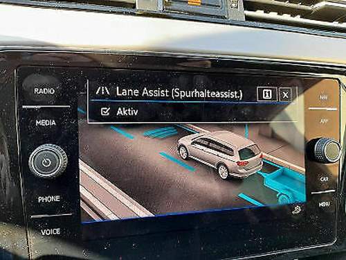

komme gerade von der Probefahrt.
Gute Nachricht – „Adaptive Spurführung“ ist im Menü und funktioniert auch so wie gewünscht.
Im Anhang hab ich die Vorher (Bild1)/ Nachher (Bild2) Bilder eingefügt.
Jetzt das aber! Leider ist die Anzeige des „Lane Assist“ im Kombi-Instrument jetzt nicht mehr da?
(Bild-3, sorry ist mächtig unscharf)
Vermute mal, dass dieser Fehler durch den „Fehlversuch“ mit der ODBAPP verursacht wurde.
Wo muss ich schrauben um das wieder zu aktivieren? Anbei noch ein aktueller Auto Scann mit der neuen A5 Codierung.

1-vorher
2-nachher
3-Fehler im KI
upps, kein Anhang. Aber jetzt ;-)
