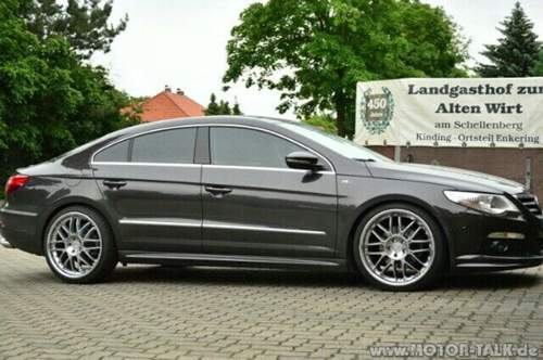

Hallo
ist es möglich bei einem Passat CC mit DCC,
das Auto mit Tieferlegungsfedern zu bestücken?
Finde, es sieht mit den 18" Räder recht hochbeinig aus.
Grüsse
Hallo !!
Hier ein Bild meines tiefer gelegten Passat CC mit Federn von KAW und den Lugano Felgen 8x19.
Gruß Buster

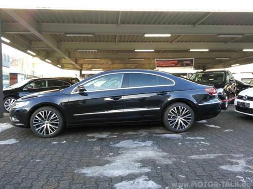

hat hier jemand auch ein Gewindefahrwerk drin?
kram den hier nochmal hoch. Fahre den neuen CC mit Blue TDi 140 PS und DSG. Achslachst weiß ich jetzt nicht genau. Im B7 Forum habe ich bezüglich Tieferlegung CC nichts gefunden. Deswegen an euch hier mal die Frage, war bei euren CC´s im Serienzustand die VA auch leicht höher als die HA zumindest optisch? Denn wenn ich die Federn einbauen lassen hoffe ich nicht das er vorne zu hoch wird.
Ein Bild im Anhang.
20130128-161555
[...]an euch hier mal die Frage, war bei euren CC´s im Serienzustand die VA auch leicht höher als die HA zumindest optisch?
rein
optisch ,ja
....zumindest war's bei mir auch so!
Naja wenns ganz leicht ist ist es nicht ganz so schlimm, Gewinde hatte ich in meinem Variant zu letzt und ich möchte auch nicht mehr so tief runter. Da der Wagen gerade mal fast 12.000 km runter hat finde ich reichen Federn für mich völlig aus.
im alltag mit bloßem auge kaum zu erkennen, man muss schon wirklich sehr genau hinsehen um das zu erkennen!
und wenn du eh federn nehmen solltest die vorne etwas tiefer sind als hinten, hast' das optisch so gut wie ausgeglichen und dann sollte das nich mehr auffallen!
viel erfolg!
Danke, nächste Woche Donnerstag kommen die H&R 40mm rein, mal schauen...
