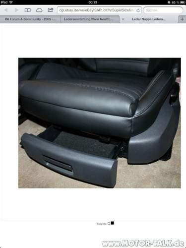

Hallo war heute mal beim freundlichen und der hat bei sich im programm herumgeblättert und da hab ich gesehen das bei den vorder Sitzen unten eine schublade war mir ist des bei der probefahrt garnicht aufgefallen hat der das Serienmässig drin oder kann man das nachrüsten??

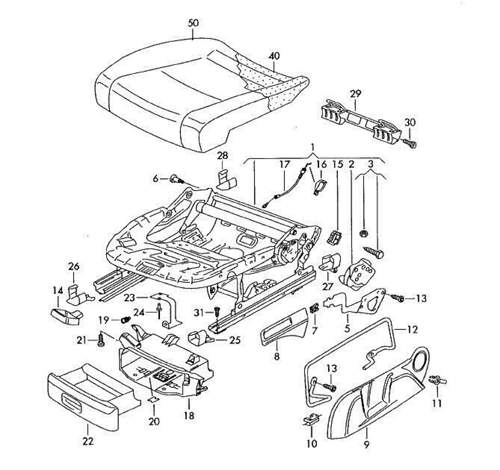

okay, Schubladen unter den Sitzen sollten es werden....so wie man sie aus dem Touran, Golf etc. kennt. Mit nicht zuviel Staufläche drin und sich den Sitzen gut anpassen - hauptsächlich um die große Leere unter den Sitzen zu verdecken.
Genommen habe ich Sitzschubladen aus dem Golf 5 in anthrazit
Fahrerseite:
1T088260171N Schubkasten Preis: ca 35,00 €
1K0882559B9B9 Rahmen Preis: ca 15,00 €
Beifahrerseite:
5K088260282V Schubkasten Preis: ca. 35,00 €
1K0882600B9B9 Rahmen Preis: ca. 15,00 €
Die zugehörigen Schrauben bzw. Nieten und den Montagewinkel habe ich nicht verbaut. Als Befestigung habe ich je Seite drei selbstschneidende Blechschrauben genommen; Nieten nicht, weil dies eine mögliche Demontage unnötig schwierig machen würde. Zudem wollte ich den Sitz nicht ausbauen (nicht nur wg. den Airbags). Das Eindrehen der Schrauben hat somit mehr Zeit in Anspruch genommen aber es war ok.
Ich habe Sportsitze; Fahrerseite mit elektrischer Lehnenverstellung; manuelle Höhen- und Längenverstellung; zudem eine FSE verbaut.
Für die erste Seite habe ich gut eine Stunde für den Einbau benötigt; für die zweite ca. 1/2 Stunde.
An den Sitzverkleidungen muss ein wenig gesägt werden, da sonst die Schubladen nicht schließen.
...aber seht selbst:
Im Anhang erklärt sich eigentlich alles anhand der Bilder.

Die Schubladen hatte schon mal jemand nachgerüstet. Grundsätzlich passen die problemlos, allerdings muss an der seitlichen Sitzverkleidung vorne ein Stück gekürzt werden, damit sich die Schublade korrekt montieren lässt...
Evtl. lässt sich auch eine Seitenverkleidung von Golf, Octavia oder Superb verwenden. Allerdings hat der Octavia glaube ich eine andere Farbbezeichnung für "schwarz"

Passt auch mit FSE und Verstärker...
Passt nicht mit den el. verstellbaren sitzen (Lehnenverstellung mal ausgenommen)

soviel sei schon einmal gesagt:
unter dem Beifahrersitz paßt die Schublade 😁
ein Bericht zum Einbau und der verwendeten Teile folgt, wenn auch die Lade unter dem Fahrersitz passt 🙂

Sehr schön. Wie lange hat der Einbau gedauert?
Danke, hab für die erste Lade ne gute Stunde gebraucht. Mit gucken wo welche Schraube passen könnte, Werkzeug zusammen suchen, Ecke wegfräsen und aufräumen. Würde man sich trauen den Sitz zu lösen, so würde man wohl auch nicht die bestimmt 4-fache Zeit fürs Schrauben eindrehen benötigen; das war ne tüddelei, da wenig Platz ist.
