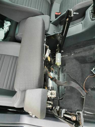

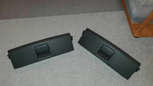

okay, Schubladen unter den Sitzen sollten es werden....so wie man sie aus dem Touran, Golf etc. kennt. Mit nicht zuviel Staufläche drin und sich den Sitzen gut anpassen - hauptsächlich um die große Leere unter den Sitzen zu verdecken.
Genommen habe ich Sitzschubladen aus dem Golf 5 in anthrazit
Fahrerseite:
1T088260171N Schubkasten Preis: ca 35,00 €
1K0882559B9B9 Rahmen Preis: ca 15,00 €
Beifahrerseite:
5K088260282V Schubkasten Preis: ca. 35,00 €
1K0882600B9B9 Rahmen Preis: ca. 15,00 €

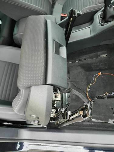

Die zugehörigen Schrauben bzw. Nieten und den Montagewinkel habe ich nicht verbaut. Als Befestigung habe ich je Seite drei selbstschneidende Blechschrauben genommen; Nieten nicht, weil dies eine mögliche Demontage unnötig schwierig machen würde. Zudem wollte ich den Sitz nicht ausbauen (nicht nur wg. den Airbags). Das Eindrehen der Schrauben hat somit mehr Zeit in Anspruch genommen aber es war ok.
Ich habe Sportsitze; Fahrerseite mit elektrischer Lehnenverstellung; manuelle Höhen- und Längenverstellung; zudem eine FSE verbaut.
Für die erste Seite habe ich gut eine Stunde für den Einbau benötigt; für die zweite ca. 1/2 Stunde.
An den Sitzverkleidungen muss ein wenig gesägt werden, da sonst die Schubladen nicht schließen.
...aber seht selbst:
Im Anhang erklärt sich eigentlich alles anhand der Bilder.
