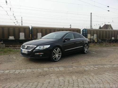

habe dieses Bild gefunden:
Ein Passat CC mit 9x20 Zoll Q7 Felgen.
Die Frage ist nur was für eine Reifengröße haben die Räder mit dieser Tieferlegung.
Wenn jemand Infos hat, einfach melden.

wenn du kein DSG oder 4Motion hast, dann werden auch 235/30-20 gehen, die ich auch empfehlen würde. Fahre ich selbst auch auf ner 9x20 Felge mit nem 170PS Diesel. Guck einfach mal, welche Achslasten bei dir im Schein eingetragen sind.
Allerdings brauchste für ET37 schon einen sehr kulanten TÜVer bzw Durchhaltevermögen. Die Gefahr, dass es nicht direkt der erste TÜVer abnimmt ist groß. Meine 9x20ET40 hab ich erst beim dritten TÜVer eingetragen bekommen 😁

Wenn du DSG hast, wirste wohl im 245er nicht drum herumkommen. 235 würde ich empfehlen, weil die sich einfach mehr auf ner 9er Felge ziehen (was nebenbei auch besser aussieht) und du so etwas mehr Platz im Radhaus gewinnst. Bei 245er kann es sein, dass es bei Volleinschlag der Lenkung im Radhaus schrabbelt. 245er und ET37 machen auf jedenfall die Eintragung nicht leichter 😁

Hallo Ich fahre 245/30ZR20 auf meinen CC mit 30er Federn, zweite TÜV-Prüfer grenzwertig aber i.o.
245er wegen 4Motion und DSG

Fahre 9 x 19 mit 235/35 und habe auch 4motion und DSG und mitm Variant bestimmt höhere Achslasten (1180 vorn/1190 hinten) als der CC.
Hab auch schon in Richtung 9 x 20 Zoll überlegt. Da gibt's doch garantiert auch 235er Pneus mit Traglastindex für o.g. Achslasten. 245er werden garantiert schleifen in meinen Radkästen.

Hi Halb-Marathon-Man,
Ich wollte auch erst 235/30/20 Reifen fahren auf der 9er Felge. Hatte bei Kuhmo angefragt ob es eine Freigabe von denen geben würde aber die gab es nicht. Darum hab ich dann den 245er genommen.
Und eingetragen gleich beim ersten mal.
