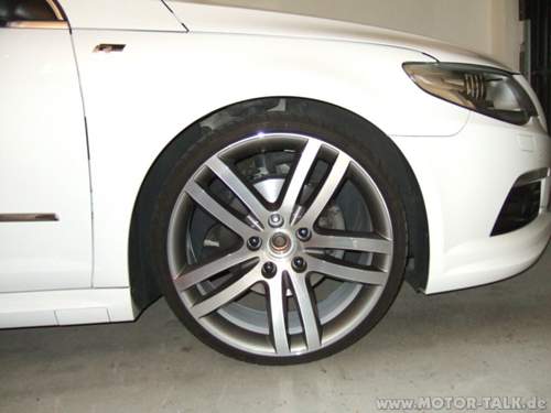

habe dieses Bild gefunden:
Ein Passat CC mit 9x20 Zoll Q7 Felgen.
Die Frage ist nur was für eine Reifengröße haben die Räder mit dieser Tieferlegung.
Wenn jemand Infos hat, einfach melden.

Ja, hab 20mm Lochkreisadapter drauf (von 5x130 auf 5x112). Die Felgen haben ET60. Macht also in Summe ET40 🙂

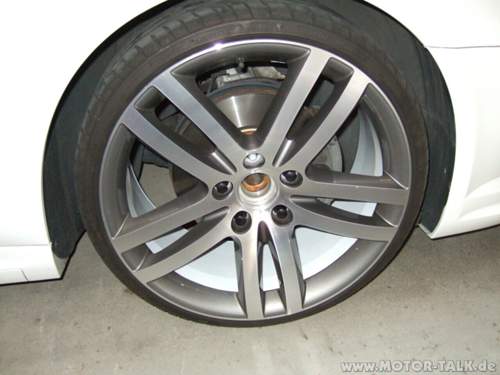

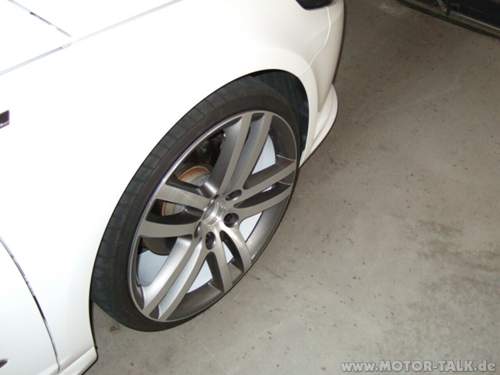

Ok, es passt vielleicht nicht 100%ig in diesen Thread, aber zumindest geht's um 20 Zoll Felgen am CC *g* Hatte vorhin etwas Langeweile und hab testweise eine meiner Q7 Felgen innen weiß foliert 8-) Würde gerne mal eure Meinungen hören. Ansich finde ich es nicht schlecht, aber so ganz bin ich noch nicht davon überzeugt 😁 Was meint ihr?
Q7 innen weiß Pic1
Q7 innen weiß Pic2
DsQ7 innen weiß Pic3
Überzeugt mich nicht so richtig. Dann vielleicht lieber ganz weiß und die Speichen an der Innenflanke schwarz. Könnt ich mir besser vorstellen.

Sooo toll finde ich das jetzt auch nicht...
Vielleicht solltest Du mal ein Bild von weiter weg machen. Sieht dann evtl. "besser" aus.

Nee, nicht mit Schwarz. Dann lieber den grauen teil auch in Weiß. Der ist so hoch, weil er aufgebockt war und die Handbremse noch angezogen ist 😁
@c.mcloud: Von weiter weg geht nicht, weil die Folie schon wieder ab ist 😁 Bin gerade am überlegen mir mal ne Dose Sprühfolie von Foliatec zu holen, um damit etwas zu experimentieren.
Nee lass die Felgen im Original Lack, sieht eig ganz gut aus, nur wird das Weiß bestimmt schnell schwarz 😁

kann man die Q7 Felgen auch mit ET35 fahren hätte noch Adapterplatten mit 25mm pro Seite macht ja denn ET35 wenn ich mich nicht irre. Habe nur 30er federn von Eibach verbaut.
Was für reifen könnt ihr denn Empfehlen für die 20zoll habe mal gelesen da es eine 9Zoll breite felge ist brauch ich bestimmte reifen da wohl nicht jeder reifen rauf geht. Und dann lieber 235er oder 245er reifen.
vielen Dak für eure Info.
ET35 bei 9x20 kannste vergessen. Wenn 235/30 von deinen Achslasten möglich sind, dann die. Ansonsten bleiben halt nur 245/30.
