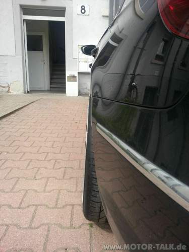

da ich ein super Angebot gefunden habe, hab ich mir nun die wheelwolrd wh18 in 20x9 et37 geholt.
nun dir frage zu den reifen.. da ich ja dsg habe, werde ich um die 245er reifen nicht drum rum kommen. Wenn es dann doch schleifen würde, was müsste ich dann dagegen machen? Würde es reichen nur die kanten umzulegen oder müsste ich bördeln oder sogar ziehen lassen?
Gibt es vielleicht jemanden der so eine Kombination schonmal drauf hatte und sagen kann wie knapp bzw ob es überhaupt möglich ist diese Kombi zu fahren?
Gruß 3bg-vn
ich fahre ja 9x20 ET40 mit 245 und 30er Federn, beim Fahren is noch genug luft und beim "einschränken beim TÜV" waren zum Koti ne Kugelschreiber breite Platz da hat der Prüfer schon die Nase gerümpft, also kann es ganz knapp werden bei dir. Umlegen sollte aber reichen da dabei ja der gesamte koti nen bissl raus kommt.

Passat CC 2011, Frontantrieb, 170PS, Diesel mit DSG.
Fahrwerk 35mm HuR
Felge 8.5x20 ET 45, mit 66.6 Mitteloch
Reifen: 235/30 20
Die Kombi passt bisher wunderbar.
Ich würde die Felge aber noch 5-10 mm raus schauen lassen, das ist mit einer Distanzscheibe auch möglich.
