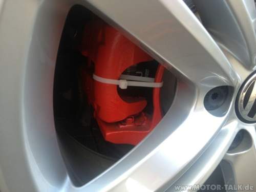

Wer kennt das Problem beim Passat CC, hinten links ist ein klappern bei kleinen Stößen, extrem jetzt bei der Straßenlage wenn man über Eis fährt ist es ständig am klappern.
War schon mehrmals in der Werkstatt, Stoßdämper wurde gewechselt, jetzt soll ein Blech am Stoßfänger der Übeltäter sein.
Passat CC 2,0 TDI 4Motion DSG.
BJ. 01/2011
Ich hatte das Klappern an der Hinterachse von Anfang an.
Jetz habe ich im Forum nachgelesen, danach wurden die Stossdämpferlager erneuert.
(Das Klappergeräusch wurde dadurch jedoch nicht behoben)
Wieder Forum gelesen dann Bremsträger mit Führungsbolzen erneuert.
Jetzt ist mein CC endlich ruhig !!!!!
Wer auch so ein Klappern feststellt:
Einfach Bremsträger mit einem Kabelbinder fixieren danach Probe fahren.
Wenn das Klappern weg ist dann ist es wohl auch der Bremsträger.
Teilenummern Bremsträger:
1Q0 615 425 E (links)
1Q0 615 426 B (rechts)
Es sollten immer beide Seiten getauscht werden !

Hallo Leute.
War am Freitag beim freundlichen. Aber nicht bei dem wo ich autongekauft habe. Hier bei mit in der Gegend.
Habe dort ein Meister angesprochen wegen diesem Problem. Habe ihm halt erklärt das Hinten Geräusche sind. Der meinte bei so einer frage ist immer schwierig zu beurteilen woran das liegt.
Dann habe ich ihm gesagt das es eine tpi geben soll.
Dann haben wir uns an sein Rechner Gesetzt. Der hat nach geguckt und meinte es steht nichts drinne.
Dann habe ich erwähnt das wen man den bremshalter mit den Bremsbacken fest macht das es weg gehen soll.
Der meinte er kann nicht verstehen was das bringen soll und warum davon Geräusche kommen.
Nach dem ganzen rum Gelaber. Bin dann nach Hause Gefahren habe die Felgen ab gemacht. Und habe die Bremsbacken hin und her gewackelt. Ich muss Erlich sagen die bewegen sich ganz schön stark.
Habe davon in Video gemacht weis aber nicht wie ich es hier rein stellen kann.
Habe dann den bremsträger mit den Bremsbacken zusammen mit Kabelbinder fest gemacht.
Dann war das Geräusch weg.

andere hier haben den Bremsträger getauscht und das Problem war weg, nur hast deinen fixiert und es war weg...was wilst du noch hören?
tausche die Dinger und du wirst wie die anderen Ruhe haben
