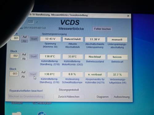

Bleibt nur endlich mal Fehler auslesen und ne Stellglieddiagnose zu machen. Da sollte man sehen, ob zumindest die SH läuft, wie sie soll.
Aber er pustet ja Luft rein. Nur diese bleibt kalt. Man hört auch die ganze Zeit, dass etwas im Motorraum läuft (klingt wie eine Standheizung). Oder pustet er die ganze Zeit und dann erst später, wenn der Motor warm ist, warme Luft?
Auslesen und Stellglieddiagnose. Sonst kommt man hier nicht weiter.
Ok. Was dann genau. Ich habe zwar jetzt VCDS, muss mich da aber erstmal einfuchsen. Außerdem ist es leider auf englisch.
Steuergerät 18, Fehlerdiagnose, Anpassung -> Stellglieddiagnose. Übersetzen musst du es dir selber.

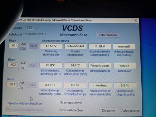

Auch mal prüfen, ob die DH tatsächlich in Heizbetrieb steht, und nicht auf "Lüften". Geht im Tachomenü -> Standheizung-> Betriebsart.
Hallo zusammen. Heute habe ich es endlich mal geschafft den Wagen auszulesen. Hier folgen die Bilder
Auch nach 30 Minuten kam keine warme Luft aus den Düsen. Keine Fehlercodes vorhanden.
