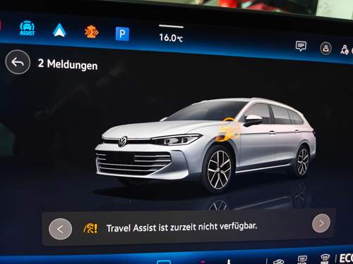

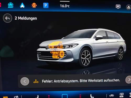

6600km auf der Uhr und dann heute morgen ohne Vorwarnung das:
- Fehler Antriebssytem
- Ausfall Travelassist
Elektrisch fahren geht gar nicht, Verbrenner springt sofort an.
So ein Sch....

Obwohl du dieses große allheilende Update bekommen hast?
Sehr schade 🙁
Zumal einige Zeit Ruhe war…
Ja, vor Allem hatte ich bisher keine Probleme mit den Assis (außer wetterbedingt).

Gibt es nähere Infos zu dem Thema " Fehler Antriebssystem"?
Das ist doch wieder ein Softwarebug. Auto lief gestern noch problemlos. Heute Morgen nach dem Laden kamen die Fehler...
Zitat: Gibt es nähere Infos zu dem Thema " Fehler Antriebssystem"?
Ich glaube das war doch falsch verlegte Kanebelbaum unter dem Batterie??? Mit Update da ist zu heilen.
War grad beim Händler.
TPI gibt's fürs sporadische Auftreten.
Aber bei mir ist es statisch und lässt sich nicht löschen. Hört sich für mich nicht gut an...
Anfrage ist jetzt mal nach WOB gestellt und ich fahr jetzt erst mal einen überteuerten Verbrenner...

Update von heute morgen:
Eingestiegen, Zündung an und wie ein Wunder ACC und Fehler Antriebssystem wie von Geisterhand wieder weg.
Gestern einige Km und Neustarts mit tlw 2h Pause absolviert - keine Chance auf E-Mode.
Über Nacht geheilt - erst Mal.
Nur noch die gelbe Motorkontrolleucht ist an, aber die geht erst mit dem Reset der Fehler aus, meine ich...
