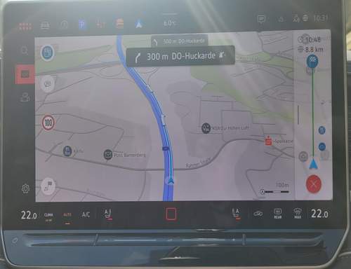

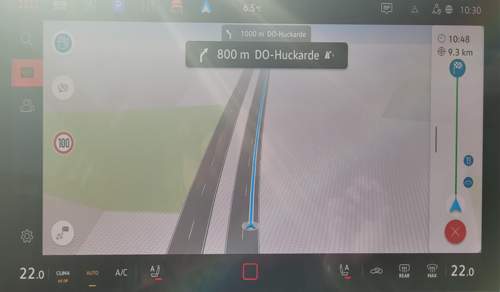

Hat noch jemand ein Problem mit den Navidaten?
Bei mir sieht die Karte reglmäßig nur sehr grob aus.
Etwas später scheint die Karte dann ordentlich geladen zu werden und sieht normal aus.
20250316
20250316
Zitat:@Paetzi0 schrieb am 18. März 2025 um 16:58:49 Uhr:
Hat noch jemand ein Problem mit den Navidaten?Bei mir sieht die Karte reglmäßig nur sehr grob aus.Etwas später scheint die Karte dann ordentlich geladen zu werden und sieht normal aus.
Wenn du z.B. viel Stadt angrenzend an deinen GPS Pfeil hast dann siehst du mehr Details um dich herum in dem Moment. Wenn du wie in dem anderen Bild auf einer Autobahn unterwegs bist wo weit und breit nichts ist, dann wird auch nur die Autobahn dargestellt. Oder beim herauszoomen von der Autobahn weg wird auch nur der entscheidende Teil auf dem du gerade fährst also in dem Fall die Autobahn gezeigt. Gleiches wäre auch auf einer Landstraße.
soll das ein problem sein? das ist doch autozoom...weit weg und näher rangezoomt, weil hinweis auf spurwechsel...
@garfield126 schrieb am 18. März 2025 um 17:10:07 Uhr:
soll das ein problem sein? das ist doch autozoom...weit weg und näher rabgezoomt, weil hinweis auf spurwechsel...
Okay muss ich mal drauf achten, ob sich das mit dem Maßstab so ändert und nur auf der Autobahn kommt.
Also sieht das bei euch auch von Zeit zu Zeit so aus?
Ja das ist normal
