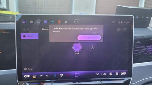

Ich habe meinen B9 heute abgeholt und hatte Probleme einen Benutzer hinzuzufügen.
Es ist nach dem Scan des QR Codes immer gescheitert.
"Leider konnten ihre Einstellungen nicht geladen werden"
Schuld waren wohl nicht kompatible Einstellungen in meinem Volkswagen Account von alten Fahrzeugen.
Ich habe in der App alle meine Daten gelöscht und hiernach lief es.
Vielleicht hilft es ja einem der den selben Fehler hat.

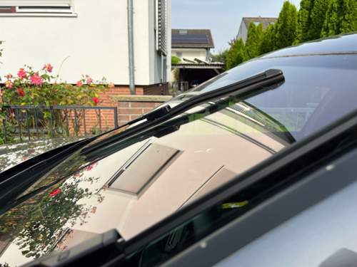

ich habe festgestellt, dass mein vorderes Wischerblatt auf der Beifahrerseite verbogen ist, und in der Mitte des Blattes kein Kontakt mehr zur Scheibe besteht.
Unabhängig davon, woher bei Biegung kommt, bräuchte ich jetzt ein neues Blatt.
Weiß jemand, welche Wischerblätter ab Werk montiert sind, bzw. welche kompatibel sind?

Die Wischerblätter sind extra Kreisförmig gebogen, damit sie in der mitte und außen die gleiche Andruckkraft haben.
Fahr doch mal in die Serviceposition und poste ein Foto der Wischer auf dem Glas.

Sieht nicht so prickelnd aus.

Ja ich werde am Montag mal beim Händler vorbeischauen.
Habe aber außer Waschanlage keine wirkliche Erklärung dafür. Hab leider direkt nach der Waschanlage nicht darauf geachtet.
Neues Wischerblatt und gut.
