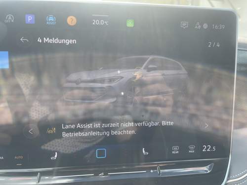

Die ersten Kilometer sind um, Probleme (Unwissenheit?) tauchen auf. Hier bei mir mal:
  • ACC, Front Assist, Lane Assist, Travel Assist, etc. funktionieren nach kurzer Pause, Motorstop, nicht mehr
  • AirPlay (iPhone) verbindet sich erst nach ein paar Minuten fahren (,WLAN im Entertainmentsystem einschalten’ oder so)
Ich hab für die 2 Probleme noch nicht wirklich Abhilfe gefunden, die Offline Fahrassistenten waren nur 1x, aber ärgerlich, das AirPlay Problem sehr oft.

Bei mir sind auf einmal alle Sensoren ausgefallen, war tatsächlich ziemlich nervig nachdem man sich dran gewöhnt hat.
Kurzer Besuch beim Vertragspartner hat ergeben, dass ein Softwareuldate die Lösung des ganzen ist.
Wurde durchgeführt und seit dem wieder Fehlerfrei, hab jetzt auch ne Spiegelabsenkung bei Rückwärtsfahrt????

Selber Fehler wie bei mir gewesen.. nach nem Check haben die direkt gesehen, dass die Version von nem Steuergerät veraltet war, musste dann eben bei VW gemacht werden. Hat ca einen Nachmittag gedauert.

Ich habe die gleichen Probleme, nur bei mir springt sporadisch das Auto nicht mehr an. Jetzt steht mein Passat in der Werkstatt, mal schauen. Die wollen gleich noch mit das Update für die Sitze machen. Bisher gingen die Massagesitze nicht.

Exakt die gleichen Fehler auch bei meinem Fahrzeug, aufgetreten 24h nach Auslieferung…🙁
Ein Software-Update scheint hier nicht das Problem zu beheben. Seit Montag steht auch mein Fahrzeug bei VW und wartet auf eine Lösung…
So jetzt hatte ich gerade einen Anruf von Volkswagen direkt. Mein Auto soll erstmal bis Ende nächster Woche in der Werkstatt bleiben. Die müssen prüfen warum das Auto manchmal nicht anspringt. Langsam wird es nervig.

Nach 5 Arbeitstagen in der Werkstatt. „Kann abgeholt werden!“. Aber genaue Ursache immer noch nicht gefunden. Wolfsburg arbeitet daran um Software zu verbessern. Das Problem taucht bei 3% allen Passat‘s die ab 05.24 hergestellt wurden.
Schon 20 km gefahren. Bis jetzt Ruhe.
