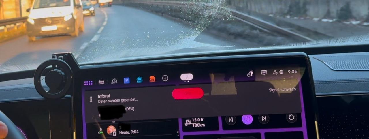

Ich bekomme nach „grosse“ Update fast jeden Morgen Meldung „Not-Ruf wird ausgelöst“ . Es ist schon so weit, dass ich Auto abstellen und verlassen muss. Unerträglich. Am Donnerstag zum 4 Mal geht in der Werkstatt.

.jpg
@dietrich1978 schrieb am 21. Januar 2025 um 13:01:10 Uhr:
Mir ist interessant. Lesen die Entwickler von VW diesen Forum? Würde die viel weiter bringen. Oder hat VW jetzt andere Sorgen….?.
Das ist Inforuf. Deine Dachkonsole muss ersetzt werden. Gibt eine TPI dafür
