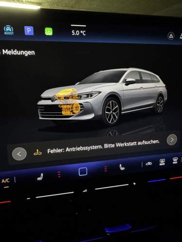

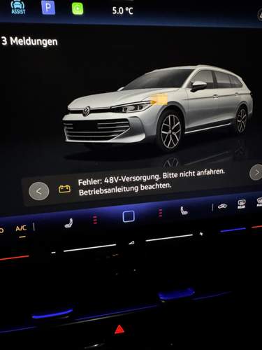

Bei mir kamen Heute in der Früh diese beiden Meldungen:Fehler 48V Versorgung & Fehler Antriebssystem. Auto wollte nicht starten, mehrmals versucht.
Bin dann ausgestiegen, habe das Auto abgeschlossen, 5s gewartet, wieder aufgemacht und dann war alles wieder OK. keine Fehlermeldung und ich könnte normal los fahren. Am Anchmittag gabs keine probleme mehr beim starten des Autos.
Der Freundliche hat erst nächstes Jahr ein Termin frei. Hoffe das alles soweit ok bleibt bis zum Termin.

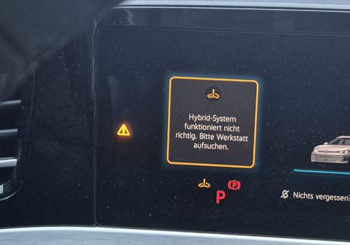

2024-12-04-07-07
2024-12-04-07-07
Hybridsystem hat seinen Dienst versagt.
