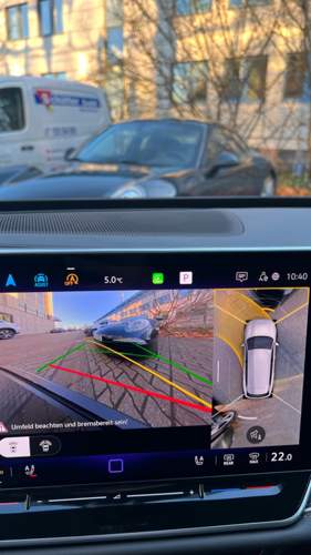

Gibt‘s bei neueren Softwareständen eigentlich auch Verbesserungen beim Area View? Das ist ja wirklich gruselig und so gar nicht 2024… Das kann ja eine Billo-Cam von Temu besser… Dank dem „feinfühligen“ Auto Hold ist weiter Vorfahren echt eine Mutprobe 🙄
Bei der Einführung von Golf 8 & Co. wurden erst wild Kameras getauscht, irgendwann wurde dann per Software extrem nachgebessert.
@ZweihunderD schrieb am 1. Dezember 2024 um 11:21:13 Uhr:

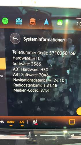

Habe erst am Freitag meinen Passat abgeholt. Folgende Softwarestände sind drauf aber wie du sagst sind die Kamerabilder miserabel und eigentlich kaum zu gebrauchen.
Also nicht für 70k Auto gerechtfertigt.
Softwarestand
Ok, Danke
Bei mir (Abholung September R-Line Hybrid) ist der Stand 2460.
Berichte bitte mal, wie sich deine Assistenten verhalten.
