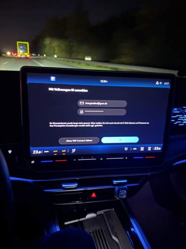

Auch aus dem nichts - Login weg - 10min später wars wieder da - zwischendurch ging gar nix
@Passeratti schrieb am 17. Oktober 2024 um 16:03:29 Uhr:
Passiert auch bei Audi - kein wirkliches Reklamationsthema. Serververbindung...
