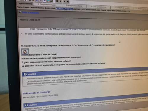

Noch mal zum Thema Ausfall diverser Assistenzsysteme:
Ich war heute in Italien bei VW. Sie haben den Fehler ausgelesen und mitgeteilt, dass der Fehler nicht löschbar sei. Man arbeite seitens VW an einem Update, dieses ist noch nicht verfügbar. Auf meinen Wunsch hin wurde, wie hier im Forum beschrieben, die 12V Batterie für eine Weile abgeklemmt. Daraufhin traten diverse Fehlermeldungen beim ersten Motorstart auf. Beim zweiten Start, nachdem ich mich noch ein paar Minuten mit dem MA der Werkstatt unterhalten hatte, waren keine Fehler mehr vorhanden, alles läuft bislang einwandfrei. Ich habe ein Bildschirmfoto bzgl. der Meldung VWs zum ausstehenden Update anfertigen dürfen.
Update seitens VW
@agloeckn schrieb am 15. Juli 2024 um 23:22:00 Uhr:
Ich habe das mal von ChatGPT übersetzen lassen:
**Nach der Ausführung der TPI (Technische Probleminformation) mit Fallnummer 2073059 wird die Maßnahme abgeschlossen. Das Fahrzeug kann dem Kunden zurückgegeben werden.**

- **Derzeit ist es nicht möglich, eine Lösung durch Reparatur durchzuführen. Diese TPI wird aktualisiert, sobald eine Lösung zur Reparatur verfügbar ist.**
- **Eine Softwarelösung / ein Ersatzteil für die Steuerzentrale der Frontkamera / vorderen Sensoren für Fahrassistenzsysteme wird bereits vorbereitet.**
