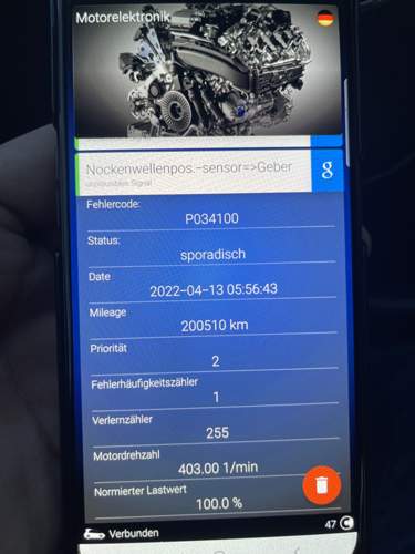

Bei mir hat sich wohl der Sensor verabschiedet, sehr schlechter Start und danach unrunder Motorlauf , Batterie schließe ich von daher aus. Kann man das Ding selber wechseln ?
2015 CRLB 150 PS
B6eb4730-5e47-4557-89a0-436f015ecc20
Ja, kann man. Circa 15 Minuten arbeit. Original ist es ein Sensor von Hella Sitzt nahe einer Göühkerze und dem Common Rail Rohr.
So wollte mich nochmal zurückmelden!
Den Nockenwellensensor habe ich direkt bei VW gekauft für 80 Euro und selber gewechselt , man brauch da keine großen Schrauberkenntnisse.
Nochmal vielen Dank ans Forum und schöne Ostern !
So es hat die letzten Fahrten alles funktioniert, heute nach einer Woche Standzeit Auto angemacht . 5 Sekunden Orgeln , anschließend Fehler Start Stop . Habe ausgelesen und der selbe Fehler steht wieder drin.
Hat da vielleicht jemand eine Idee ? Wackelkontakt in Kabel ?
Wenn du selbst auslesen kannst, poste doch mal ein scan von deinen Auto, welche Software am Steuergerät installiert ist.
