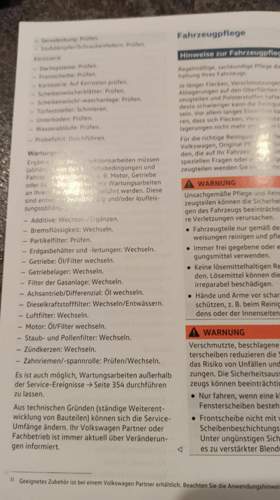

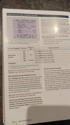

Ich hab mal die Bedienungsanleitung durchgelesen:
Auch hier steht bei weiteren Wartungsarbeiten leider nur: "Diese sind entweder zeitabhängig oder laufleistungsabhängig"
Ich vermute VW will sich Änderungen vorbehalten, ohne groß Änderungsschreiben zu veröffentlichen.

Das Intervall für die Inspektion ist einmalig 2Jahre/30tkm nach Auslieferung und danach 1 Jahr/30tkm.
Leider programmieren das viele Werkstätten fehlerhaft, da sie nur das Erstintervall verlängern bzw.. zurücksetzen. Musste ich bei mir auch korrigieren.
Im Unterschied dazu bleibt der Ölwechselintervall auch nach dem ersten Takt weiterhin bei 2 Jahre/30tkm.
