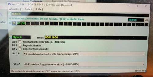

Wo ist Byte 7 "leer", welches Steuergerät?? Ich habe jetzt keine Zeit um mir den ganzen Beitrag nochmal durchzulesen 😉

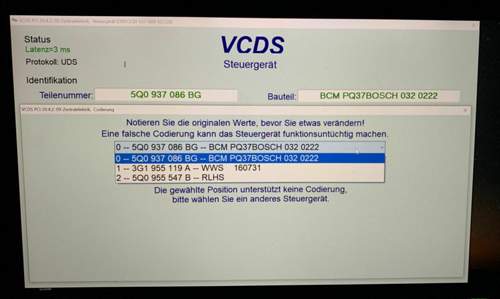

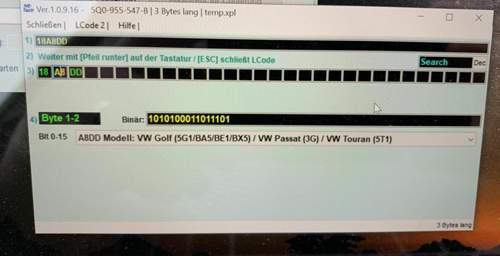

Steuergerät 09-Zentralelektrik. Dann wähle ich den RLHS aus und bekommen kein Byte 7 angezeigt, siehe Screenshots.

Du bist und denkst falsch.
Es geht um die Codierung in STG 09 selbst, nicht im RLS.
Bis Modelljahr 2017 gab es noch eine Codierung in STG 09, ab da dann aber nur noch Anpassungskanäle.

Wir reden aneinander vorbei.
Die Zentralelektrik selbst muss korrekt umcodiert werden, je nach Modelljahr eben in der Codierung selbst oder unter "Anpassung"
Und der RLS selbst (als Subsystem) will korrekt codiert sein.
Codierung = die Sache mit den Zahlen und den Bits (Häckchen im Kästchen)
Adaptionskanäle = Sachen mit viel Text und KEINE Häckchen setzen.
Beides wird im Stg "gemacht", nur eben einmal im Submenu "Codieren" und einmal im Submenu "Adaption"
"Leer" kann ein Bit übrigens nicht sein. Es kann nur 0 oder 1 sein.
Ich hoffe allerdings, daß Du kein Regenschliessen enablen willst. Mit der "B" Version von dem Sensor geht das nämlich nicht.

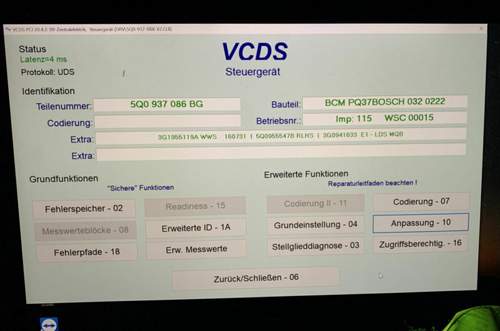

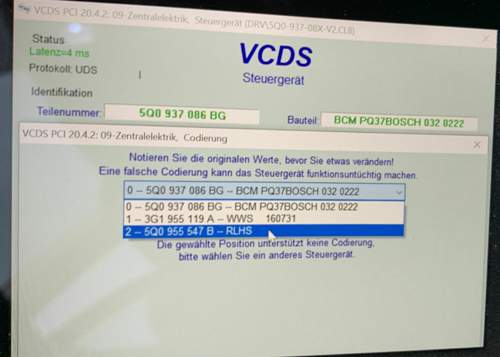

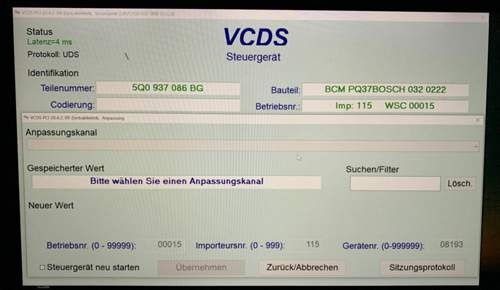

Ich hab jetzt nochmal geguckt. Unter Anpassung hab ich die Einstellungen von Seite 1 vorgenommen. Aber bisher funktioniert noch nichts.
Ich hab nochmal Screenshots angefügt.

Wenn Du in die Meßwertblöcke gehst, kannst Du schauen, ob der Sensor reagiert (Taschenlampe, als Gegenstück ein Stück lichtdichte Pappe. Ich habs jetzt nicht durchgelesen, aber hast Du oder war der Lichtsensor / LDS vom Werk aus oder nachgerüstet?

Sensor ist an Werk. Messwerte konnten nicht angezeigt werden.
