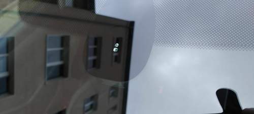

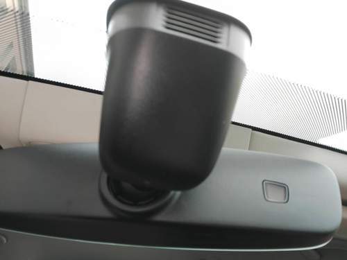

@AndyDerWolf schrieb am 26. November 2020 um 13:39:21 Uhr:
Nein hat er nicht. Habe auch kein Lich-Sicht Paket.
Hast du eine Möglichkeit den Wagen per obd auszulesen?
Ansonsten mach mal ein Foto aus dem mittleren oberen Bereich der WSS, wo der innenspiegel montiert ist.
@Passat-B8BiTDI schrieb am 26. November 2020 um 13:51:15 Uhr:
Also so sieht es aus:
Jetzt aber
20201126
20201126
Weiß jemand ob das nun ein lichtsensor ist?
@AndyDerWolf schrieb am 27. November 2020 um 10:29:01 Uhr:
Ich sage Ja.
1000% via Diagnose sicherzustellen.
Falls Ja --> Lichtschalter tauschen, Lichtautomatik freischalten, Happy sein.
