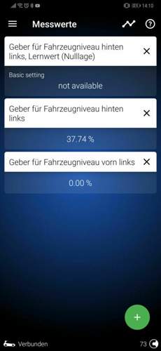

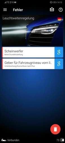

Man könnte am sensor gucken ob man die Hebel Wirkung anders hin bekommt.
Dann würde bei gleichen einfedern hinten, der Sensor nicht nicht weit betätigt und somit die Scheinwerfer nicht so weit abgesenkt, alternativ wäre eventuell ein Umbau auf 2 Sensoren.
Da werden eventuell demnächst paar User ihre Erfahrung zu mitteilen können.
Ich würde ja eher einen anderen Ansatz verfolgen. Könnte man den zweiten Sensor aus dem DCC Evtl. nachrüsten oder braucht es dann dazu auch das DCC Steuergerät?
Man kann ein 2 sensor ans Stg der LWR anschließen... Schaltplan hab ich schon und Probe codiert hab ich es auch schon.
Nur wird das erst nach Ostern was... Schaffe es wahrscheinlich nicht vor dem Urlaub.
Ob es dann wirklich geht steht auf einem anderen Blatt.
Dcc hat prinzipiell 4 Sensoren.
Es werden dann die Höhen Signale über Can vom dcc zur LWR Steuergerät geschickt.
Ob beim dcc nur eine Seite oder ein gemittelter Wert je Achse genutzt wird, wird demnächst geprüft.
Das LWR Steuergerät hat aber prinzipiell die Möglichkeit 2 Sensoren mechanisch/Hardware mäßig zu verarbeiten.
Somit besteht die Hoffnung/möglichkeit, eventuell den zweiten sensor nachrüsten zu können.

Hardware ist gegeben das LWR Stg 7P6907357B kommt aus dem Touareg 7P und der hatte den 2 Sensor noch.
Frage ob der DS das unterstützt.
Ich habe eben im Stromlaufplan geschmökert. Der Sensor hat zwar 6 Pins, aber davon werden nur 3 zum LWR Stg verbunden. Mit 3 Pins liegt es Nahe, dass es ein einfaches analoges Poti ist.
Im Anschlussdiagramm des LWR Stg sieht man in der Tabelle der Stecker-Pin-Belegung eine auffällige Gruppierung. Das muss längst nichts heissen, aber vielleicht besorge ich mir mal ein LWR bei ebay und klingel das durch.
Dann musst du den falschen Sensor erwischt haben.... Der Sensor hat 4 Pins.
Und wird mir 3 pins angeschlossen.
