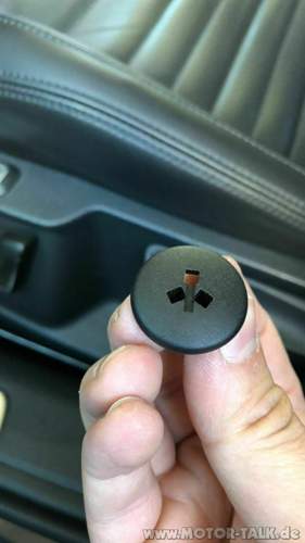

hallo,
wie bekommt man diese deckel ab um
an den wärmertauscher zu kommen ? einen habe ich los. der andere dreht sich aber löst nicht.
grüße

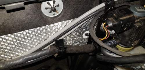

Hallo
Ich hatte auch Geräusche vor allem im Standgas bei 1000 Umdrehungen und in niedrigen Drehzahlen beim fahren. Nur im Innenraum zu hören in der nähe von Amaturenbrett mittig.Sämtliche TPIs wurden gemacht ohne Erfolg.
Also hab ich mich selber auf die Suche gemacht, hat zwar eins zwei Tage gedauert eh ich es gefunden hab.
Bei mir war es die Halterung der 4 Stecker über den Behälter der Bremsflüssigkeit. Die wird auf der einen Seite in die Spritzwand gesteckt und das ist Metall auf Metall. Da habe ich Isolierband und eine Art Schaumstoff drunter gemacht. Seitdem ist Ruhe.
