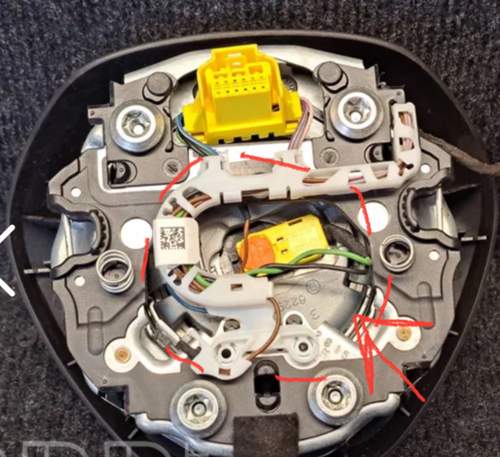

Ich hab das Rattern auch. Bei mir kommt das vom Airbag. Da ist hinten ein Ring drauf (Tilgergewicht?), das mit mehreren Klammern eingepresst ist.
Scheinbar halten die bei mir das Gewicht aber nicht so stark, dass es bei manchen Lenkradeinstellungen und bestimmter Drehzahl zu rattern beginnt.
Jetzt meine Frage: Weiß jemand, wofür dieses Gewicht ist? Das ist direkt am Airbag aufgepresst und sieht aus, wie ein kleiner Metalldonut. Sollte also kein Tilgergewicht fürs Lenkrad sein denke ich.
Am Foto in der gestrichelten roten Markierung hinter den Leitungen.
Gewicht am Airbag
