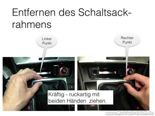

Ich versuch's mal ohne Bilder. Du hebelst die Blende hinter dem Schaltsack (vorsichtig) mit einem Kunststoffkeil raus. Dann siehst Du die Schraube, mit der die Leiste befestigt ist. Die drehst Du raus und hebst die Leiste aus der MiKo soweit es geht. Steckverbindungen lösen und Du hast das Teil in der Hand.
Edit: Möglich, dass der Rahmen vom Schaltsack auch raus muss, kann mich nicht 100% erinnern. Der ist aber auch nur gesteckt.
Hebt man den Rahmen vom Schaltsack vorne am Aschenbecher mit einen kräftigen Ruck an? Oder wie hebt man den Schaltsack an?
Kräftiger Ruck oder Kunststoffhebel.

So ich habe heute die neue Schalterleiste in meinem Fahrzeug verbaut. Der Zeitaufwand betrug rund 20 Minuten.
Anbei eine bebilderte Beschreibung.
Viel Spaß.
PS: Preis für die Schalteinheit: 49 EUR inkl. Mehrwertsteuer
