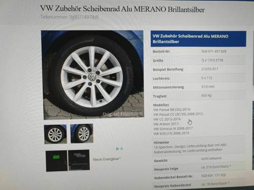

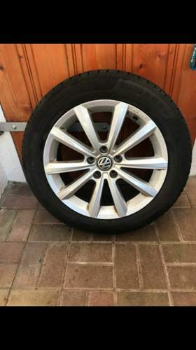

Ich merke gerade, es geht ja gar nicht um die Stavanger Felgen..
Welche Felgen sind es denn genau?
Das sind die Felgen
Das sind Merano Felgen.
Ah okay vielen Dank.
