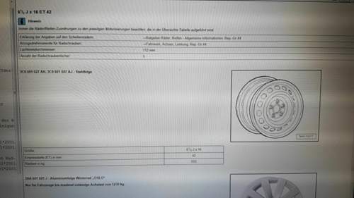

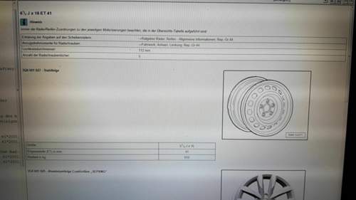

Jetzt kommt aber das Interessante, die Stahlfelgen sind 6,5J x 16 ET 42. Ich habe jetzt im Internet geguckt und die von VW vorgesehenen Felgendimensionen für 16 Zoll sind dieselben (Breite, Lochkreis usw.) bis auf die ET, diese muss lt. VW ET 41 sein.
Wie ist das jetzt, darf ich diese Stahlfelgen benutzen oder muss ich wegen 1mm Einpresstiefe einen Satz neue Felgen kaufen?

Schraub drauf die Dinger.

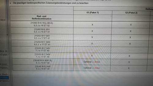

ET42 ist beim B8 in 16 Zoll die M+S Winterstahlfelge.

Hi... 41 ist eben nicht 42 :-)
Muss eingetragen werden oder mit Risiko so fahren, dass es keiner feststellt bei einer Kontrolle/Unfall.
Kosten denke über 100euro, da wird es besser sein, neue passende gebrauchte zu kaufen und die alten verkaufen.
Vielen Dank. Nochmal Glück gehabt 🙂
Heute beim vw Händler 6,5x16 Et42 Winter alus "aspen" gesehen für den Passat B8
In der Betriebsanleitung zum GTE stehen ebenfalls 6,5x16 ET als M+S Reifen drin

Achslast passt, die Felgen/Reifen sind bis 1300kg freigegeben.
Sollte wenn dann eher fahrdynamische Gründe haben.
