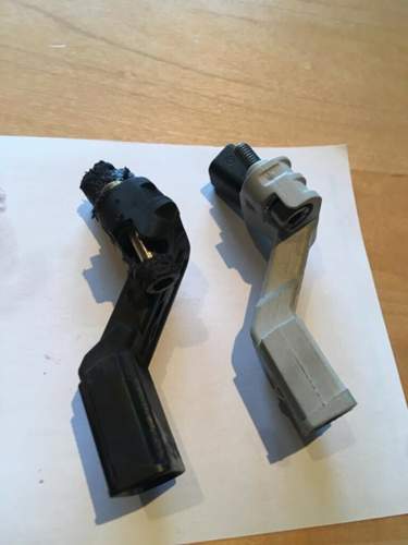

So jetzt aber wieder. Hat kurz gedauert bis ich den Gedanken wieder verworfen habe den Eimer anzuzünden 😉 mein Vater der Fuchs hat dann einen 25er Torx draufgeklopft und siehe da der Sensor ist raus. Aber gut sieht der nicht aus...es hängt ein ziemlicher Batzen aus Dreck und Fett dran. Siehe Bild. Gemessen habe ich noch nicht...

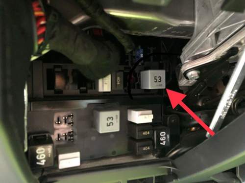

Edit: hab das Relais identifiziert (siehe Bild), es schaltet immer wieder durch und im gleichen Rhythmus brummts dann hinten an der Bremse. Es scheint die wohl immer wieder anzusteuern...
.jpg
dann zieh erstmal das Relais damit die arme Bremse Ruhe hat und schau, an welchem Kontakt bzw. woher es angesteuert wird.

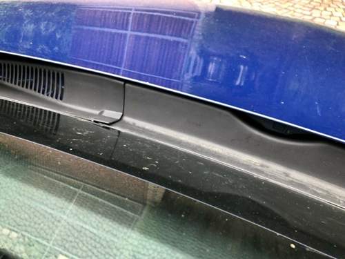

Zum Thema Wasser: die beiden Abdeckungen vom Wasserkasten treffen ja direkt über dem Motorsteuergerät mit einem Falz aufeinander. Nachdem das was er sonst keine Möglichkeit hat ab zu fließen muss es ja durch diesen Spalt - siehe Bild. Oder fehlt da bei mir eine Dichtung?
war grade an meinem (B7). Da klafft kein solcher Spalt auf.
Bei mir steht das Wasser in der Mulde, es regnet zufällig gerade. Da läuft nichts ab. Ob da ne Dichtung war hab ich vergessen, hatte es vor einem Jahr raus.
Nur wenn es zuviel Wasser wird dann läuft es vermutlich in die Mulde vom Scheibenwischger daneben. Und bei der Fahrt wird das Wasser zur Seite gewischt.
