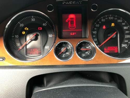

Moinmoin,
Auf dem Heimweg vom Urlaub hats mir leider meinen Passat erledigt...
Auf der Autobahn gingen schlagartig alle möglichen gelben Lampen an:
- Störung Parkbremse im MFA
- Glühspindel blinkt
- ESP leuchtet
- P (durchgestrichen) leuchtet
- Symbol Störung im Abgassystem
Dann noch ein paar Kilometer weitegefahren (er lief normal, kein Notlauf) und dann ging er irgendwann einfach aus. Drehzahlmesser hat sich wirr bewegt und dann war Sense.
Also mit letzter Kraft auf den nächsten Parkplatz gerollt und am nächsten Tag mit dem Trailer geholt. Wenn ich jetzt versuche zu starten springt er manchmal schwer an und geht dann ziemlich schnell wieder aus.
Hab ihn mittels VCDS ausgelesen....ich hab die Datei mal anhängt aber ich werd nicht schlau daraus. Alle möglichen Steuergeräte haben einen Fehler drinnen.
Kann mir jemand einen Tip geben in welche Richtung ich suchen muss? Dann finde ich vielleicht auch über die Forumssuche was 🙂
Es hat wie das passiert ist übrigens in Strömen geregnet und er stand die ganze Woche davor in Dänemark am Meer. Vielleicht hat das ja ein Korrosionsproblem (Massekontakte) beschleunigt?
Grüße,
Michi

Bilder von dem Lampen, die im Cockpit an sind folgt gleich
Und die Lampen:
