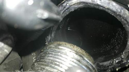

Habe auch mal das dicke Rohr runter und reingeschaut (AGR) siehe Bilder.

Also auf Bild 2 siehst du nur ganz ganz wenig vom AGR, nämlich nur das Endstück welches in den Ansaugtrakt reicht und in Form eines Rohres neben dem Zylinderkopf nach hinten zum AGR-Ventil selbst führt.
Sieht etwas süffig aus da drin, aber noch im Normalbereich so wie ich es auf den Bildern erkenne. Da ist jetzt auf den ersten Blick nichts verstopft. Dennoch könnte man die Drosselklappe mal reinigen.
Der Stecker und die Pins in der Drosselklappe sind tatsächlich sauber und nicht verölt? (Davon fehlt mir ehrlich gesagt ein Bild)
