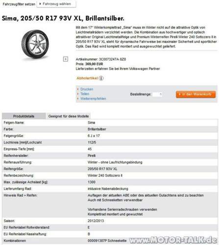

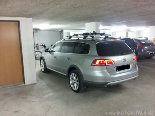

nun habe ich den in allen Spuren fahrenden abgeholt. Glücklicherweise sind es doch nicht die 450€ Räder geworden.
Montiert wurden die Leichtmetallfelgen "Sima":
Felgengröße: 6 J x 17", ET 45, LK 112/5
mit Reifengröße 205/50 R17.
Sofern das Bild lizenzrechtlich zu beanstanden ist, dann mache ich vom Fahrzeug ein Foto.
Ekmud
Sima-lm-felge-daten-mit-winterraeder

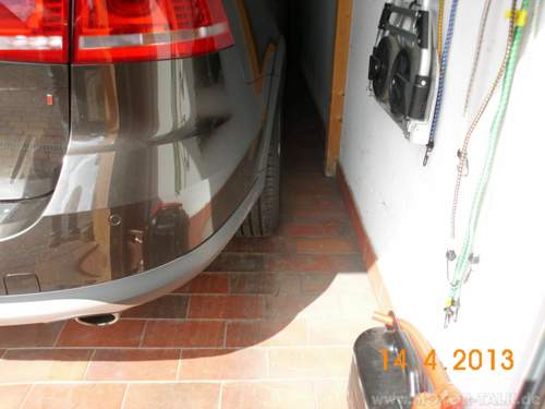

ich habe auch einen Alltrack 2.0 TDI mit 170 PS und den 18 Zoll Rädern. Ich habe auch festgestellt, dass die ET 40 von den Canyon Rädern recht hoch ist und deshalb die Räder weit in den Radhäusern stehen, was optisch nicht so toll aussieht!
Ich habe nun von Eibach vorne 20mm und hinten 30mm Platten drangeschraubt und ich muss sagen, das sieht super aus. Die Räder stehen trotz der grösseren Platten hinten nicht weiter raus als vorne, was ein sehr gleichmässiges, breites Bild ergibt. Eintragung ist bei den 20mm problemlos möglich, nur bei den 30mm hinten zuckt der TÜV Prüfer noch rum, da er ein Gutachten benötig was bei einem Passat 3C oder eben beim Alltrack speziell bis auf ET 10 zurückgeht. Dann ist die Eintragung kein Problem und so bin ich auf der Suche nach so einem Gutachten... egal ob für Felgen oder Spurplatten, wenn jemand etwas weiß wäre ich für jede Info dankbar !!
No Chance! Bei mir ging es hinten mit ET41 und 12 er Platte auch nur weil der Prüfer eine Felge mit ET 29 in seinem Rechner gefunden hatte. Er kam nicht umhin zu erwähnen, dass damit das Limit von 2% , was man die Spurweite laut Gutachten vergrößern kann, erreicht ist. Du willst nochmal 19 mm pro Seite draufpacken? Viel Erfolg bei deinem Vorhaben.

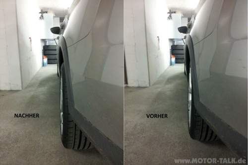

Danke für deine Meinung und den Link. Das Thema Lenkrollradius kannte ich bis dato nicht. Seitdem ich auf meinem 3er Audi Spurplatten drauf gemacht hatte, wusste ich natürlich, dass ich damit die Fahrwerksgeometrie konterkariere. Dennoch konnte ich sowohl beim A3 (5 / 15 mm) als auch beim Passat (bislang) keine negativen bzw. verschlechterten Fahreigenschaften ausmachen. Jetzt sind meine 10 mm vorn bzw. 12 mm (je Seite) hinten sicherlich weniger kritischer zu betrachten, als die 20 bzw. 30 mm Scheiben von Palzbeiger. Die Spurbreite meines Boliden beträgt 1552 mm vorn und 1551 mm hinten, beim Alltrack sind es 1549 bzw. 1531 mm. Die im Vergleich zur VA 18 mm geringere Spurbreite hinten beim Alltrack ist optisch nicht zu übersehen, deshalb verstehe ich auch den Drang nach Verbreiterung. Würde mich vermutlich auch emotional betreffen 🙂
Meine 10/12 mm vergrößern die Spur mit Interlagos (ET41) quasi um 1,26 bzw. 1,9 %. Im Sommer bei ET44 fällt das Verhältnis geringer aus.
Bitte nicht als Moralpredigt verstehen, bin selbst nicht frei von Tuningfehlern. Aber wenn mein Prüfer schon anmerkte, dass mein Vorhaben gesetzlich und physikalisch grenzwertig ist, was ist es erst bei 20/30 mm Eibach, wo sich die Spurbreite um 2,58 bzw. 3,92 % ändert? Um dies besser bewerten zu können, bräuchte ich hier mal jemanden mit (mehr) technischem Verständnis.
also ich konnte bisher keine schlechteren Fahreigenschaften feststellen. Das Thema "Schleifen" ist beim Alltrack aufgrund seiner Höhe und der schmaleren Breite an der Hinterachse nicht das Problem, auch die Radabdeckung wäre (wenn auch grenzwertig) in Ordnung. Dies hängt natürlich auch mit den schon serienmässig verbauten Radlaufverbreiterungen zusammen.
Wie bereits erwähnt, ist in dem Gutachten von Eibach eine mögliche Radreifenkombination mit ET 42, was mit 30mm Platten dann ET 12 ergibt möglich. Dies würde mir der TÜV Prüfer auch eintragen. Ich komme aber auf ET 10 und dazu hat er keine Grundlage um diese einzutragen.
Im Moment habe ich die RS4 Winterräder von Audi (225/45/18) drauf. Diese haben eine ET von 21 und wurden auch problemlos eingetragen 😁
Wenn gar nix mehr hilft, dann muss ich eben die hinteren Platten (30mm) auf 25mm tauschen. Dies würde er mir eintragen.
