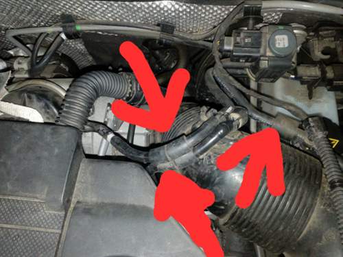

Nun zu meinem Problem
Passat BJ 06/2017 ca. 167000km 2.0TDI 150PS
Gestern am 9.10. früh aufgetreten
Symbol für Heizspindel Glühkerzen blinkt, Motorsymbol leutchtet und er geht kurz nach dem anfahren gleich in das Notlauf Programm über. Auch nach neustart das selbige. Im Display vom Radio wird als Fehler angezeigt "Fehler: Start/Stop System"
Am 12.10. habe ich Termin zum Fehlerauslesen.
Jedoch wollte ich mich vorab Informieren was mögliche Ursachen sein können um nicht ganz dumm dazustehen.
Vielen Dasnk im Voraus
Gruß horowitz

Update zum "Fehler Start/Stop System"
Das Auslesen hat Fehler am Regeldrucksensor (ich glaube so hieß das Teil) angezeigt.
Es war dann aber der Marder der sich an zwei Schläuchen zu schaffen gemacht hat.
Es würde provisorisch geflickt das er wieder fährt. Anbei habe ich ein Foto der Schläuche damit man sieht um welche es sich handelt.
Kann mir bitte für diese Kleinen Schläuche die Teilenummern geben. Denn der Marder hat doch großen Hunger gehabt und einer musste auch gekürzt werden.
danke schön Mal im Voraus.
