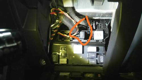

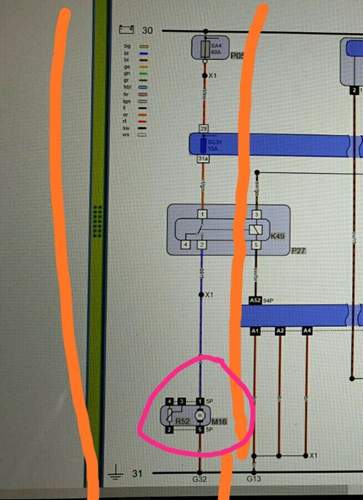

Bzgl. Deiner Skepsis wegen der Pumpe, es kann sein das sie es manchmal nicht mehr schafft anzulaufen, da sie evtl. Schwergängig geht und dann die Reibung manchmal einfach zu groß ist. Oder eben, das Relais hat einen ab. Überbrück doch einfach Mal die Pumpe, bzw. Mess am Stecker gegen Masse ob Strom ankommt. Anbei der Stromlaufplan und n Bild vom Relais.
Das markierte auf dem Stromlaufplan ist deine Pumpe, normalerweise müssten wenn du den Schlüssel einsteckst auf 1/5, 12,x V sein. Da dann bei der Pumpe entsprechend auch überbrücken falls dies der Fall seien sollte.

Das Problem ist ja, dass er eigentlich immer völlig normal anspringt und auch läuft. Das war jetzt 2 mal dass er nur georgelt hat. Was ich nicht verstehe : braucht er die Pumpe kontinuierlich oder nur für den Start? Das Relais schaltet übrigens. Hab ich vorhin noch getestet. Strom prüfen kann ich erst morgen weil ich mein Messgerät nicht hier habe.
Die Pumpe braucht er permanent, da die ja den Kraftstoff nach vorne übern den DIFI hin zur TP fördern muss. Falls du dir bzgl. Pumpe nicht sicher bist, ausbauen und manuell mit 12 Volt ansteuern, da hört man normalerweise gut am Geräusch ob sie gerade so noch läuft oder ob sie noch intakt ist. War bei meiner Unterschied wie Tag und Nacht zur neuen
