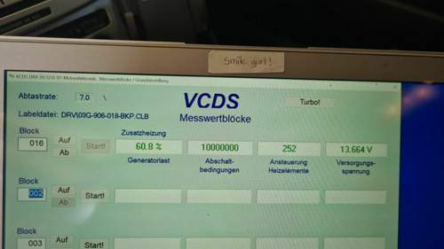

also heute schmort es sogar bei 10Grad wenn ich die Heizung bei kaltem Motor voll aufdrehe.
Im VCDS in der Motorelektronok Block 16 ist der Zuheizer. Bild gemacht im Leerlauf auf Temperatureinstellung High.
.....es schmort....

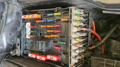

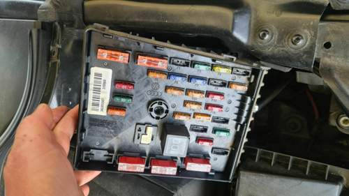

Im Motorraum, wenn ich den Sicherungsträger aufmache, sind auch darunter keine Relais. s. Bilder.
Sicherung1
Sicherung2

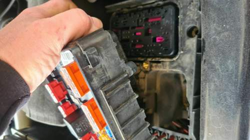

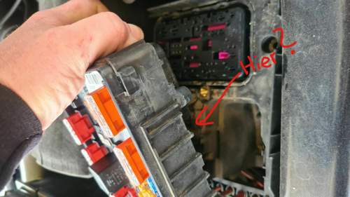

Hi.
Doch links neben der Öffnung unter dem Sicherungskasten ist auch noch so'n kleiner Relaiskasten.
@argus77
du meinst an der Stelle wo ich es im Bild gekennzeichnet habe?
Da hab ich nichts gesehen das was aufgeht, geschweige denn ein Kabel reingeht. Laut Bordbuch ist die Sicherung F21 für den Zuheizer. Aber die Sicherung ist ja ok. Und normal sollte die ja durchbrennen bei einem Problem. Das Kabel wird aber auf letzten Stück vor dem Heizelement zu heiß.
Und das was VCDS hergibt sagt ja leider auch nicht viel aus.

Der Zuheizer hat 2 Sicherungen. Das sind diese Blechstreifen vorne am SiKa.
@habmichlieb12
ok, die Blechstreifen am Kasten sind aber auch alle in Ordnung. Es kommt ja Saft am Zuheizer an. Die Kabel sitzen auch alle richtig fest.
Es kann also nur noch ein Relais sein was irgendwo in der Leitung hängt. Ich find aber keines. Oder eben eine der 3 Kabel hat auf seinem Weg zum Heizelement einen Kurzschluss.
