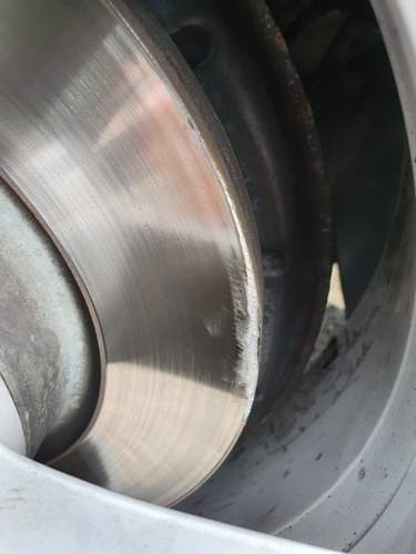

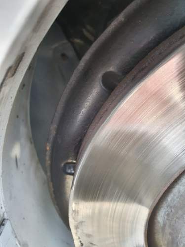

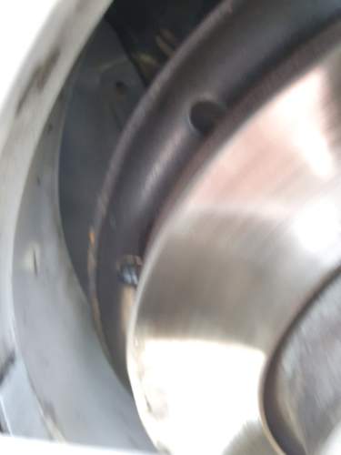

Habe in einer freien Werkstatt beim Golf 5 vorne Federn einbauen lassen natürlich mit Dormlager weil eine Feder gebrochen war und ich keinen Federspanner habe. Über 100taken für einen gescheiten Federspanner war mir zuviel. (Sicherheit) Diese Werksatt riet mir auch zum Tausch beider Federn, die Werkstatt die ich davor angefahren hab, sagte die eine Feder reicht, naja. Habe dann die mit den 2 Federn genommen war natürlich auch teurer, und mein Auto abgegeben. Am nächste Tag abends geholt, der Meister sagte, das Auto ist fertig habe eine Testfahrt (mit Gefährdung dritter) gemacht, deine Bremsen rubbeln. Ich, kann nicht sein, die habe ich erst alle 4 neu gemacht. Ich auf zur Testfahrt, der hatte recht. Angehalten Scheibe angeschaut Zorn bekommen...
Die haben mit einem Hammer auf die Bremsscheibe gehauen, beide Seiten, um Achsschenkel und Federbein zusammen zu bekommen. Das ausgetriebene Material an den Bremsscheiben wurde dann abgelfext/verschliffen....auch sprachlos???...was ich denen gesagt habe schreib ich lieber nicht...zumal sie mir dann das Schuhe schieben wollten...frech auch noch. Ich hätte auf dieses sicherheitsrelevantes Bauteil nicht mit nem grossen Hammer drauf .
Was waren das denn für Pfeifen? Da würde ich direkt die Innung einschalten.
Da gebe ich ampassator Recht…. Das geht gar nicht!!! Reklamieren, mit Innung drohen und das auch durchziehen!!!!
Die haben mir dann neue Scheiben von ATE drauf gemacht...weil ich etwas erzornt war. mir ist einfach der Gaul durch gegangen...
