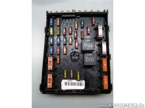

bei meinem Passat Combi Diesel BJ 2006 sind Gebläse komplett Scheibenwaschanlage und Heckscheibenwischer gleichzeitig ausgefallen. Ich glaube auch die Sitzheizung ebenso.
Ich habe scho öfter etwas von dem X-Relais gehört: Wenn ja wo sitzt dieses?
Was kann das ansonsten sein?

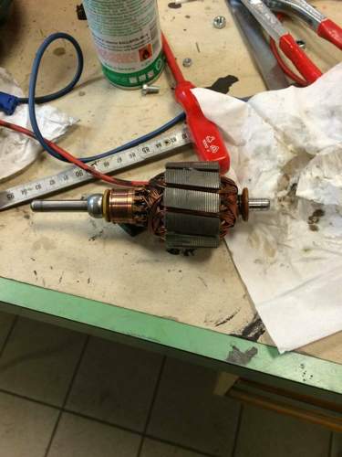

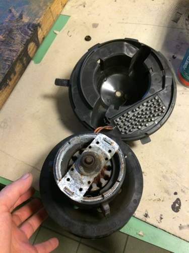

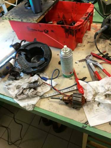

So,habs geschafft,gebläse zu drehen und abzunehmen war nicht ganz einfach,aber nach kräftigem stoss mit schraubendreher hat es sich bewegt und ich konnte es abnehmen.
Habe es komplett zerlegt da die hintere buchse fest war und sich nicht drehen konnte,habs mit schmirgelpapier gereinigt,eingefettet und wieder zusammengebaut, ne weile laufen lassen mit 8 ampere danach habe ich sie eingebaut und bin total begeistert,paar hundert euro gespart,ich hoffe das es paar jahre noch hält.Danke für die Hilfe!!
Bild-1
Bild-2
Bild-3
Wie genau hast Du den Gebläsemotor weiter zerlegt?
