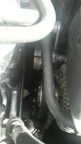

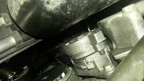

Frage 2: Das silberne Gussteil, wo die verrostete Schraube drin ist, was ist das? Ist generell nur rein interessehalber, weil sich dieses Teil beim normalen Motorlauf hin und her bewegt und ich nicht weiß was das ist, möchte nur gerne wissen worum es sich da handelt, ist das die Spannrolle für den Keilrippenriemen? Ist es normal, dass sich dieses Teil beim Lauf bewegt, oder könnte da ein Defekt vorliegen? (Mache aktuell kleinen Motorlehrgang um das ganze mal zu verstehen).
20150529124059-1
20150529124059
