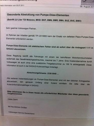

hm... versuch es auf jeden Fall! Wenn es vom Händler abgelehnt wird, schicke selbst noch einen Brief an VW.
ok danke, mit was für einen Grund kann ich es den VW Händler beibringen?
@dr-med-rasen schrieb am 26. Januar 2016 um 11:51:13 Uhr:
Ich hatte zwei defekte PDs vor diesem Schreiben, die ich auch selbst zahlen musste. Die nächste Kulanzanfrage wurde ebenfalls abgelehnt, dann hab ich mich auf das Schreiben und auf die Qualität von VW bezogen und es direkt an VW geschickt.
Laut schreiben ist es für dich nicht mehr möglich, aber mir wären es die 2-3 Euro für ein Einschreiben zumindest ein Versuch wert.
Also mit über 2.000 Euro kann man glaub schon rechnen bei alle 4 PDs auf einmal. Der Ein- Ausbau dauert nämlich ewig laut Werkstatt.

das galt doch aber nur für die 170 PS Version, oder?
Seiner dürfte ein BMP sein und ist somit nicht betroffen.

Die 170 PS Version hatte andere PD-Elemente (Piezo), die wohl deutlich anfälliger sind als die in der 140 PS-Version verbauten.
