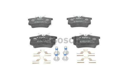

@MP_Cap schrieb am 3. Mai 2012 um 19:52:59 Uhr:
Das war jetzt nur ein Beispielbild - ich weiss eben leider nicht ob solche Dinger überhaupt vebaut sind. Diese Bleche gibt es z.B. auch beim T4, sieht man hier ab 1:02.
Bei mir hats am Wochenende super geklappt, ist total einfach. Hab die Kanten mit Plastilup eingeschmiert. Habe Bosch Scheiben und Beläge für 51€ gekauft. Es quitscht ab und zu mal, meistens beim wenn die Bremse kalt ist und man nur leicht draufgeht. Aber das kann sich vielleicht noch geben?
Diese Bleche haben mir auch gewundert, die sind dabei gewesen. Lassen sich aber meiner Meinung nach nicht montieren, ist kein Platz vorhanden dafür. Weiß da jemand Vielleicht braucht man die je nach Bremssystem??

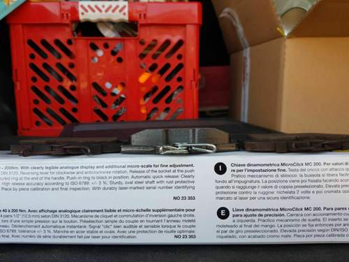

Siehe Bild, fahre am Wochenende in Urlaub, denke das war nicht so verkehrt die mal zu wechseln:D
Passat-belaege-klammern
Hier noch die alten im Vergleich.
Bremsbelaege-passat-3bg-hinten
Die Bleche müssen rein als Führung. Wenn der Rost komplett weggeschliffen ist, passt das auch. Ich mache das mit einer Black und Decker Powerfeile sauber.
Was das Zurücksetzen der hinteren Bremskolben angeht, ist es eine sinnvolle Investition das für rund 15 Euro mit einem Bremsenrückstellset anzugehen. Dann macht es Spass und man vermisst die Quälerei mit einer möglichen Improvisation überhaupt nicht.
Bremsenrücksteller hinten
Danke, hast du denn einen 3bg? Am Golf 4 habe ich die Dinger auch und da hat es auch gepasst. Bei den alten Passat Belägen waren auch keine Führungsbleche eingebaut, dafür aber diese seitlichen Bleche, also zwischen Kolben und Bremsbelag, die habe ich übernommen.
Habe jetzt einige Videos zum 3gb angeschaut, nirgens sehe ich diese Führungsbleche. Hier zum Beispiel bei Minute 4:30.
https://www.youtube.com/watch?v=7TFhcyAZsFA
Den Rücksteller habe ich übrigens, Danke für den Hinweis.
Ich habe mal bei AKTE nachgeschaut. VW hat bei keinem 3B die Bleche hinten mit drin. (Bei mir habe ich die Bremsen noch nicht machen müssen. Der 35i hatte Bleche drin.)
Das hört sich doch gut an, wie gesagt bei den alten Belägen waren auch keine Bleche. So wie das aussah passte es auch nicht. Die Bleche selbst passten zwar aber mit Belag war es dann zu eng. Meinst du 3B oder 3BG? Sollten die gleichen Bremsen sein? Aber danke fürs Nachsehen.
Gestern zufällig ein 3B neben mir geparkt und siehe da, auch keine Blechklammern, also wirds schon passen:)
Beide, 3B und 3BG haben, nach VW Unterlagen, keine Bleche.
