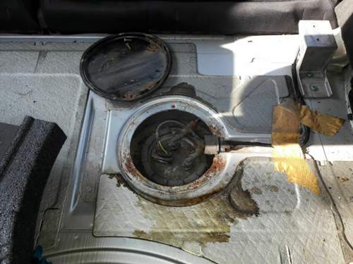

Vorförderpumpe sitzt im Tank, wenn du eine hast. Glaube Rücksitzbank hoch klappen, da sollte ein runder ca. 12cm Durchmesser Blechdeckel sein mit 3 Schrauben. Den weg schrauben und darunter siehst du ne runde große Kunststoffmuter. Da ist am Kunststoffdeckel ein Anschluss mit 2 dünnen Drähten und 2 dicken. Die dünnen sind für Tankanzeige und die dicken für die Pumpe. Wenn du irgendwo raus bekommst ob du ne Vorförderpumpe hast dann Stecker ab und 12 Volt an die 2 Kontakte dann sollte die Pumpe summen.

Also die Werkstatt meinte, es sei wohl die Pumpe defekt. Wie hier schon am Ende vermutet wurde.

Genau, die am Tank. "Vorförderpumpe"
Es gibt ja einmal nur die Pumpe als Tauscheinheit und das komplette Teil, Pumpe / Gehäuse aus Kunststoff.
Sollte man das komplett tauschen?

Danke für die Hilfe. Die Werkstatt hat mir die Pumpe (komplette Pumpe mit Fassung, etc.) getauscht.
Materialkosten zzgl. 40 Euro für den Einbau. Habe alles kontrolliert. Passat läuft nun wieder wie am Schnürchen.

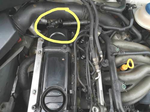

Hat jemand zufällig eine Teilenummer von dem Stück des "Kurbelgehäuseentlüftungschlauchs", welches direkt am Motor raus kommt (ca 20cm)?
Schau mal hier unter 27 bzw 27a. Sonst hilft da auch ein dicker Kraftstoffschlauch und zwei Schlauchschellen.

Danke für die Explosionszeichnung.
Ja, denke hier sehe ich den Schlauch. Leider finde ich im Netz nur Schläuche, welche etwas anders aussehen.
Kann doch nicht wahr sein. Selbst mein Teilehändler meinte so was gibt's nur direkt bei VW. VW meinte sie verkaufen nur als "komplett Set"... Kosten: knapp 90 Euro!
Ich weiß, wenn du auf der Explosionszeichnung auf die Nummer klickst und dann in der Tabelle auf die Teilenummer, dann findest du wenn du Glück hast Händler, die diese anbieten. Allerdings ist es deutlich billiger einen Kraftstoffschlauch zu verwenden. Bei meiner Freundin war der selbe Schlauch gebrochen und wurde durch einen Kraftstoffschlauch ersetzt. Von wo kommst du denn? Ich habe noch den übrigen Schlauch rumfliegen.
