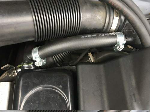

Dein Kraftstoffschlauch passt auch in die beiden "Fassungen" also einmal am Motor und das andere Ende in den Anschlußschlauch dann? Vom Motor weg geht der originale ja direkt 90 Grad weg nach rechts.
Oder hast du das gebrochene Stück mit dem Kraftstoffschlauch "angeflanscht"?
Der Originale ist eigentlich auch nur ein gerades Stück mit zwei 90 Grad Teilen. Diese 90 Grad Teile an den Enden habe ich herausgezogen und daran meinen Kraftstoffschlauch befestigt.
Ich komme aus der nähe von Leonberg, also wenn du Zeit hast kannst du gerne vorbeikommen oder mir per PN deine Adresse hinterlassen und ich schick dir ein Stück davon zu. Habe diesen Schlauch in keinem Laden finden können und musste ihn online bestellen...
Edit: Habe meine Freundin gebeten ein Foto zu machen, so siehts also aus.
Danke dir vielmals für die Mühe. Ein Bekannter von mir schaut mal bei sich (VW) ob er was besorgen kann.
Falls nicht, sende ich dir ne pn. Danke
