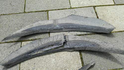

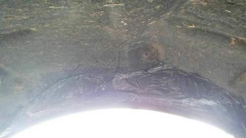

habe das selbe bei meinem 3.2 habe ein Ap gewinde und voll beladen schleift es die radhausschalen durch . schneid die einfach ab wo sie schleifen und schmier die freiliegenden stellen mit unterbodenschutz ein und gut ist.orginal ist ein negativ sturz von über 1 grad drin hab ich bei mir aber auf 0,6 grad eingestellt um die reifen zu schonen mehr ging nicht. kannst natürlich auch den sturz verstellen lassen auf 2 grad aber dann ist die reifen schneller schrott ....

im leben nicht hatte mit dem Orginal sturz von VW bei 18 zoll also ca. 2 grad negative die Reifen deutlich bevor der rest hin war auf 0 mm innen. Und ich fahre hier im Bergischen Land nur kurven den ganzen Tag. Deswegen habe ich meinen Sturz ja so weit es geht grade gestellt um dort gegen zu arbeiten. Lieber etwas vom Filz rausschneiden als die Reifen unnötig zu zerstören .....

Na dann werd ich mal die radkästen bearbeiten und dann nochmal zum achsvermessen...

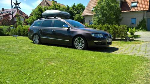

So, das ist dann jetzt mal mein passi... Kofferraum voll und dachbox auch mit 50 kg... Ging doch schön ganz schön weit runter...

so sollte das aussehen bei mir ist jetzt genug Platz ..... wie gesagt den Sturz hab ich soweit es ging grade gedreht um reifen zu schonen ....

Ahh, cool... Das sieht gut aus... Was hast du denn für u-boot drunter geschmiert?
unterbodenschutz auf bitumenbasis zum streichen mit dem Pinsel....
Alles klar... Danke... Hast du damit auch ne verbindung zwischen dem filz und dem radkasten schaffen können?
