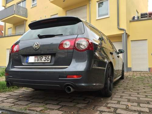

Hallo leute...

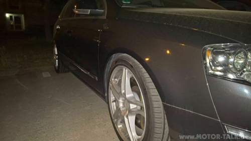

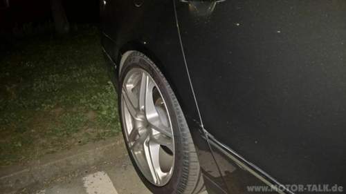

Habe mir jetzt vorm tüv wegen federbruch nen satz 30er h&r federn einbauen lassen... Da stand er allerdings auf 17" winterfelgen. Ich habe jetzt meine 18"er sommerreifen drauf gemacht... Sieht gut aus... Haben ne et35.
Problem hatte ich heute beim zuladen... Habe 200kg sand für nen sandkasten geholt und schon hab ich das problem... Die reifen schleifen im radkasten... Umladen in den vorderen fußraum und vor die hinteren sitze hat nix gebracht...
Hat jemand noch das problem, bzw was kann ich jetzt machen???

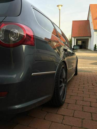

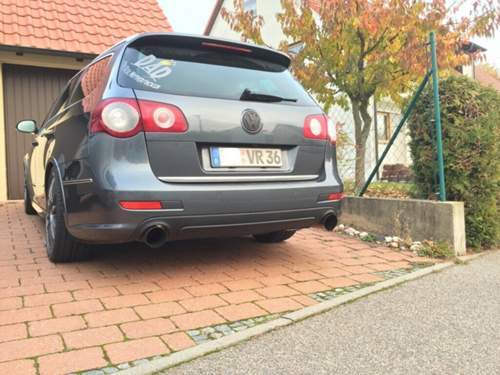

Ich fahre 19" x 8j, ET35, 235er Reifen, Sturz auf Sportfahrwerkeinstellung (weiß gerade die Grad nicht auswendig) und das mit 40/40 Federn. Aber eigentlich egal wie viel Tieferlegung, bei der Eintragung wurde das Auto verschränkt, also voll eingefedert. Selbst mit 120mm tiefer würde bei mir nichts schleifen..
Im hinteren Radhaus, beim Übergang von Stoßstange zu Kotflügel ist eine störende Kante. Sieht aus wie ein Dreieck mit 1cm Seitenlänge. Das habe ich weggedremelt und versiegelt. Ansonsten ist der Sturz nicht unwichtig. Dann sollte es schon funzen. (Falls du nicht gerade 9j Felgen hast, dazu hast du ja nichts geschrieben)

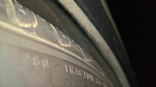

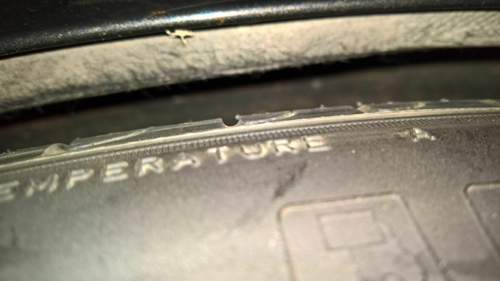

Also es sind 8x18... Schleifen tut es in der radhausschale... Vom blech her würde ich sagen geht es... Also in der abe steht serienbereifung... Ich weiß, ich müsste jetzt die felgen abnehmen lassen... Aber so wird das ja nix....
Wp-20160507-00-16-27-rich
Wp-20160507-00-16-50-rich
Wp-20160507-00-16-37-rich

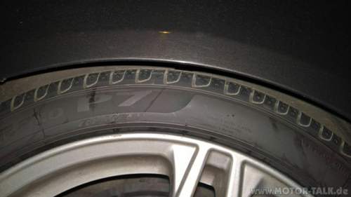

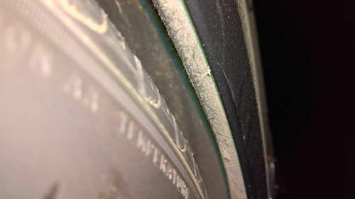

Der HA Reifen sieht eigentlich genauso aus wie meiner als mein Blech noch da war. Schaubdss mal an, das dürfte inzwischen blank geschliffen sein.. Radhausschale würde denke ich mal nicht so tiefe Kratzer machen, eher geräuschvoll scheuern.

So, bin heute mal gefahren... Also beim einfedern schleift er hinten rechts im radkasten... Man merkt auch, das das kunststoff langsam dünner wird...

Edit: war gerade zufällig am Passat. Die Schale hat noch mal so einen Knick, da könnte es evtl. schon schleifen, wenn er sehr tief einfedert, aber die ist so weich, ich kann mir einfach nicht vorstellen, dass sie den Reifen aufschlitzt.
Ja, es liegt an der schale... Am blech ist alles okay... Er würde hinter dem kotflügel weiter einfedern....

Und ich habe bei mir negativeren Sturz eingestellt als du, somit sind die Räder oben eher Richtung Fahrzeugmitte und schleifen dann nicht so schnell.
