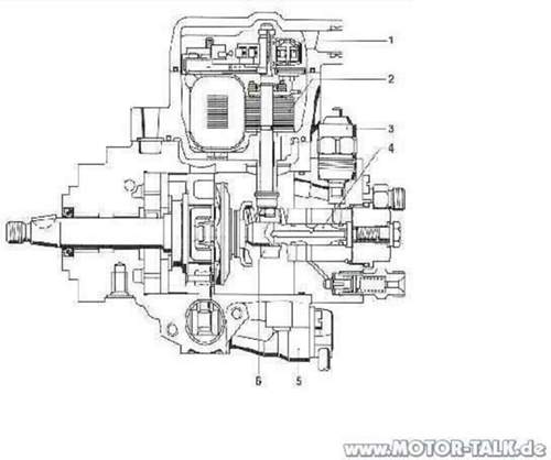

Das Steuergerät der WFS sitzt hinter dem Lichtschalter.
Der Absteller der ESP sitzt hinten außen auf dem Gehäuse. Ist dem
Prinzip nach ein plusgesteuertes Mangnetventil, bei Zündung an
sollten am Anschluß 12 V anliegen, bzw. ein leichtes Klacken hörbar
sein. Ob die WFS den Absteller ansteuert, weiß ich jetzt nicht, denkbar
wäre es, ähnlich dem Abschalten der Spritpumpe beim Benziner.
Schraub mal den Absteller raus, entnimm das Ventil und setzte das
Gehäuse wieder auf ( vorausgesetzt, er tut bei anliegendem Zünd.plus
nichts ), dann sollte er laufen, kriegst ihn aber nur mit Abwürgen wieder aus.
Gruß Eiche.
Themenstarteram 9. Januar 2011 um 10:08
da wo du die Position des Abschalters beschrieben hast, befindet sich eine schwarze Plastikbox mit mehreren Kabelanschlüssen
Der Absteller ist die Position 3 im angehängten Bild.
Gruß Eiche.
Vp-37
Themenstarteram 9. Januar 2011 um 12:24
Hallo Eiche
Vielen Dank für das Bild, aber an der beschriebenen Position 3 an der ESP ist bei mir ein schwarzes Plastikkästchen in dem 4 Klabel eingehen.
mfg
Welches Baujahr hat dein Passi?
Themenstarteram 9. Januar 2011 um 12:52
04.96
