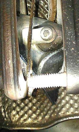

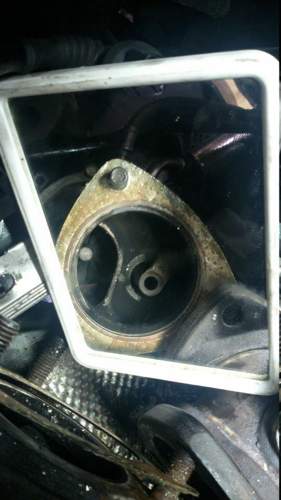

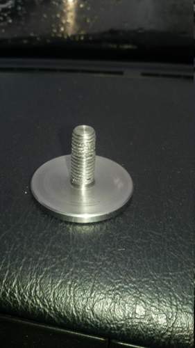

Problem gelöst. Für Alle die es interessiert:
1. Lader hat eine Doppelwirkende Druckdose.
Einmal mit Druck einmal mit Unterdruck wirkende.
2. Wastegate defekt
Repariert siehe Bilder
Soll und Istwerte gleich ;-)

Erster Belastungstest überstanden :-)
1000 km davon 500 Autobahn. Soweit alles in Ordnung.

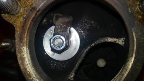

nachdem das Auto jetzt auch noch nach Öl verlangt (alle 300km ca 200ml) musste ich mir nun unbedingt den Turbo anschauen.
Die WG-Klappe ist noch vorhanden und sitzt auf der Hebelmechanik (Bild). Die Klappe hat jedoch Spiel. Sie lässt sich im geschloßenen Zustand drehen und a bissl auf dem Sitz hin und her schieben. Der Hebel selber ist in seiner Führungsbuchse i.O.
Bei geöffneter Klappe lässt sich die Klappe auf dem Hebel hin und her bewegen + drehen (viel Spiel).
Das Turbinenrad lässt sich drehen (beidseitig) und hat nur minimales Radialspiel, kein Axialspiel.
Im Abgasturbinenbereich kann man am Gehäuse kleine Risse erkennen

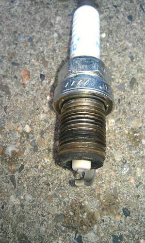

Bzgl. des Ölverbrauches ist die Frage, ob es vom Turbinenwellenlager kommt oder ob es die Ventilschaftdichtungen sind. Die Zündkerzen sind hell-hell-braun und nicht unterschiedlich, also i.O.?? (Bild)

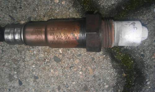

Die Lamdasonde 1 (Vor dem Kat) hat weiße Ablagerungen (Bild)

Also...Resume...Lader hinüber.

Lambdasonden finde ich seltsam das bei hin sind, ist evtl. Stecker?
Turbo, könntest dir evtl. auch so ein Klappe basteln lassen?

ein befreundeter Mechaniker hat sich den Turbo eben nochmal angeschaut und meint, dass der für seine Laufleistung "ok" ausschaut (Spiel der Welle, Klappe, etc.). Wie Du schon meinst, müsste beim Ölverlust seitens Turbo auch irgendwelche Zeichen zu sehen sein (Verbrantes Öl, Ablagerungen im KAT,etc.)
Bzgl. der Klappe ist deine Lösung weiter oben natürlich die Preisgünstigste...evtl wäre n Schweißpunkt noch günstiger 🙂

Die Stecker der Sonden schau ich mir nochmal an, diese weiße Ablagerung werde ich entfernen.
