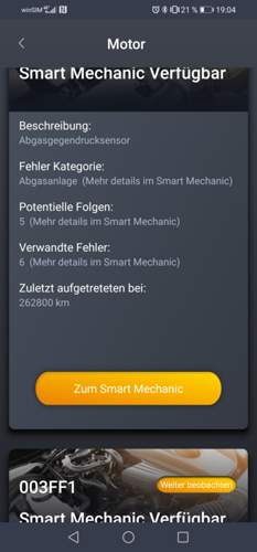

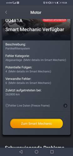

Letzte Woche wurde ja ein neuer Partikelfilter eingebaut und ein neuer abgasgegendruck sensor, lief auch alles so weit gut. Heute jedoch wieder die gleichen Symptome, kein Durchzug als ob der Partikelfilter voll wäre.
Fehlerspeicher zeigt wieder Partikelfilter Systeme 2 mal an und abgasgegendruck sensor, kann man löschen aber erscheint nach einer kurzen Zeit später wieder.
Bild 1

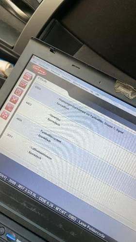

Themenstarteram 5. Mai 2022 um 19:02
Wurde auch von einem Kollegen ausgelesen.
Da steht auch luftmassenmeser drin obwohl dieser neu ist.
Adaptionswerte vom LMM wurde auch gelöscht.

Aus der hüfte geschossen, es stimmt was mit dem ladeluftweg nicht. Soll ist wette vergleichen. Evtl luftmasse über max, ladeluftweg defekt. War der dpf und sensor original, oder nachbau?
Wenn die Motorkühlmitteltemperatur von ca 90 Grad nicht erreicht wird, ist die Regenerierung blockiert. Häufiger Fehler bei defektem Thermostat.
Das und der LMM:
Peripherie ungeprüft und nicht in Ordnung.
Vermute wie DB und Senior das was mit dem Luftweg nicht ok ist und oder die Temperatur nicht erreicht wird die übrigens mindestens 75° betragen muss.

Leider hat der Starter keine ANgaben zu den Werten gemacht, nur den Fehler. Wenn der Gegendruck höher als 3mbar im Stand ist ( wenn der DPF wirklich Neu wäre) , dann ist der Sensor falsch.
Also, wurde der Originale Gegendruck Sensor von BMW verbaut, oder der schlechte von Hella?
Wenn der Wagen nicht zieht, kann es fast zu 99% nur die Ansaugung sein, ich Tippe auf den Schlauch vom Turbo zum Ladeluftkühler, wenn der lose ist, kommt auch der Fehler LMM

Sorry noch mal, mach dir doch mal DeepOBD auf dein Handy und prüfe dann mal das Fahrzeug. Du wirst sehen, das ist tausendmal besser als den anderen Rotz von Apps im Netz
Also mit dem LMM Fehler ist die Regeneration schonmal gesperrt.
