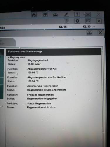

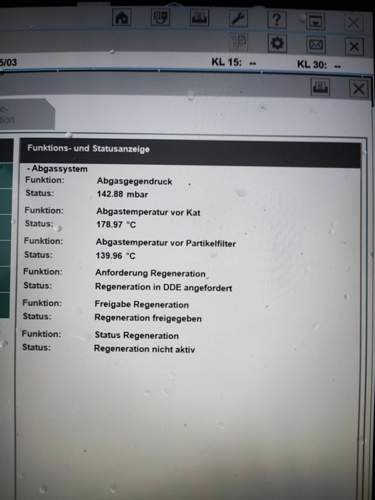

Habe folgende Werte im Stand
Abgas gegen Druck gemessen mit Ista
4 =0 Umdrehungen
23= 2000 umdr
150= 4000 umdr

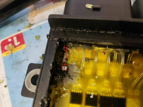

Zur Ergänzung habe derzeit 3 glühkerzen Fehler und den Fehler aufwärmen Kraftstofffilter drinne. Müsste alles von dem Defekten vorglüh Steuergerät kommen.
Dieser hindert ja nicht den Regenerations Vorgang oder?

Hab jetzt nochmal nach geschaut.
Erstes bild bei 2000 zweites bei 4000 Umdrehungen.
Motortemparatur war bei 86 Grad.
Also sagt Ihr wenn die Schwellenwerte nicht überschritten werden ist alles in Ordnung.
Auch ausbauen und reinigen brauche ich nicht. Erst wenn eine Fehlermeldung kommt oder die Werte überschritten werden.

Ja, solange du drunter liegst ist das gut.
Achte beim Auslesen drauf ob du Reg verhindernde Fehler drin hast. Wenn nicht und der immer über 75° mindestens wird und du auch mal längere Strecken fährst dann dürftest du eigentlich keine Probleme mit dem DPF erwarten dürfen.
Kurzstrecken sind mit das größte Gift für den DPF aber nicht nur für den. Daher möglichst die Kurzstrecken immer vermeiden.

Wie gesagt Fehler habe ich derzeit 3 glühkerzen und das aufwärmen Kraftstofffilter drinne.
Wenn mein neues vorglüh Steuergerät kommt schaue ich mal ob die Fehler dann zu löschen sind.
Scheiß auf die Kerzen und den Heizkraftstofffilter, solange die karre normal anspringt, ist alles gut. Ich habe auch wieder eine kaputte GK seit ca 30-50k, egal....stört mich nicht :-DDD
Ich hatte ja alle Kerzen im Fehlerspeicher.
Anschließend habe ich das eine Draht im Steuergerät ran gelötet. Jetzt zeigt er nur noch 3 defekte. Anscheinend war da noch eine Draht verbinden ab.
Habe mir jetzt einfach ein neues bestellt.
Wenn das neue Steuergerät kommt verschwinden hoffentlich alle.
Der Heiz Kraftstoff Fehler ist wahrscheinlich auch wegen dem Steuergerät.
