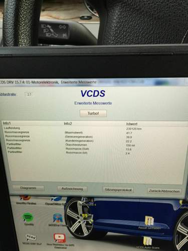

Ahh Sorry, ich hatte ganz falsche Zahlen im Kopf, bin eben nochmal mit dem Lappi an´s Auto gegangen, im Anhang sieht man dann alles :D, es sind 150 ml :rolleyes:
Img-2929
