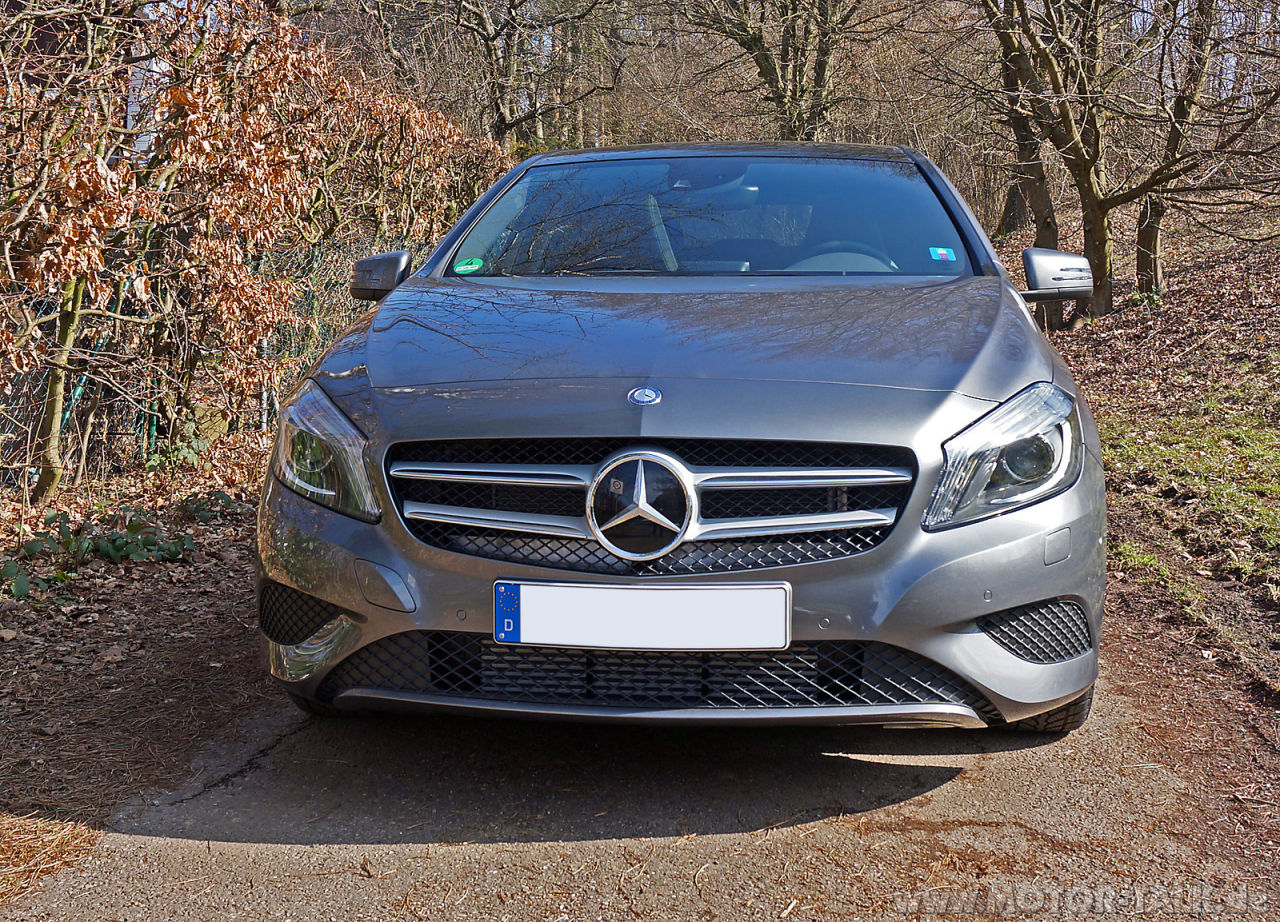

So muss es aussehen vorne wenn du Parktronic hast
http://www.robertbasic.de/upload/a200_vorne.jpg
und NICHT anderes - das kennzeichen muss mit 4 Nieten oder was das ist befestigt sein - kein Rahmen nix
Hab gestern meinen CLA in Empfang genommen. Bei diesem waren die Kennzeichen auch mit den Plastik-Kennzeichenhaltern befestigt.
Wenn du kein Parktronic hast ist es ja auch kein Problem... nur eben wenn du es hast.. dann darf vorne keiner angebracht sein
Doch mein Fahrzeug ist mit Parctronic ausgestattet.
Ist das irgendwie in der Betriebsanleitung niedergeschrieben? Oder was ist die Fundstelle dafür?

Und so muss es aussehen. Kein Halter vorne.
Für CH-Kennzeichen gilt das nicht, diese sind ja vorne eh kleiner.
Bei der B.-Klasse muß es ebenfalls so aussehen.
Gruß Hellbern

zum Beispiel gibt es eine Serviceinformation aus 2011 zu diesem Thema.
Ausserdem ist es auch nochmal in einer LI zum Thema Parktronic erwähnt.
Aus beiden geht deutlich hervor, dass kein zusätzlicher Werbekennzeichenhalter am vorderen Stoßfänger verbaut sein darf.
Vielleicht sollte auch die Codierung der vorderen Kennzeichenbreite geprüft und ggfs. angepasst werden.
Gruß Dirk
